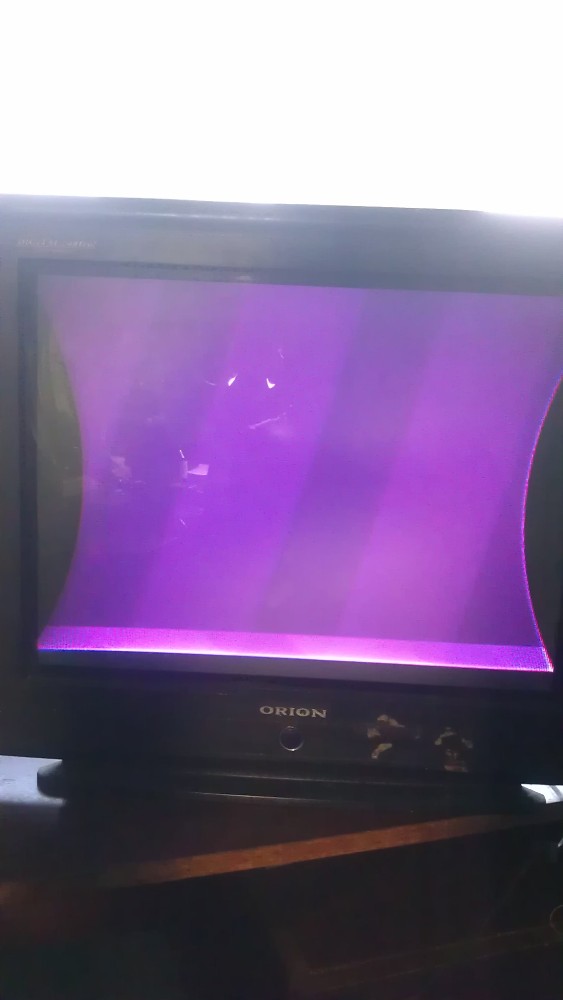

Здравствуйте!!!
UOC - 8896CSNG7E63 / 8896CSNG7GR4
Memory - 24C08A
Vertical - 78040
Приехал к клиенту включил телик а там горизонтальная полоса,
перемерял все литы поменял ток не менял 2.2мкф и 470мкф35вольт небыло с собою и микру поставил STV9302
после замены литов включил полоса есть , после замены микры полоса пропала но по горизонтали с верху и с низу завернуто как рукопись древняя а по вертикали заужено, отклонялка на ней стоят регули и диоды напаяны может она???
Прошу помощи!!!
Спасибо!!!

Сообщение #13 От 04/08/2016 19:44 цитата
Здравствуйте!!!
я уже задолбался с теликами полна хата и у всех кадровая,
телик работает в РР
Напряжения:
D555 - 18.2
D554 - 11.7
D553 - 30.8
D551 - 115.3
+200 - 168.5
Микра кадровая стоит STV9302
Вот фото:
  1122.jpg  51.56 КБ  Скачано: 369 раз(а)

Сообщение #14 От 04/08/2016 19:59 цитата
На кадровой микре попиново напруги озвучь.
asus1011
Сообщения: 110
Сообщение #15 От 04/08/2016 20:00 цитата
На всех выводах относительно массы???
STIPLER
Халтурщик
Сообщения: 5865
STIPLER
Сообщение #16 От 04/08/2016 20:08 цитата
Относительно корпуса.
asus1011, Ты который день ТВ чинишь?! Второй? У тебя ТВ полна хата (успел понабирать), а знаний -0, и дебильные вопросы задаёшь. Будешь тупить - будешь нах послан.
asus1011
Сообщения: 110
Сообщение #17 От 04/08/2016 20:10 цитата
1 нога 2.7
2 нога 30.7
3 нога 1.4
4 масса
5 нога 6.3
6 нога 30.7
7 нога 2.4
хозяин признался, что иногда цвет менялся а потом в норму приходило

Сообщение #19 От 04/08/2016 20:23 цитата
На 5 маловато. Проверь выходной кадровый лит.
Здесь - C 308

Сообщение #20 От 04/08/2016 20:48 цитата
asus1011 писал:
поставил STV9302
Не фуфло?
30.7вольт многовато,
asus1011 писал:
5 нога 6.3
Половина питалки там
Заведомо рабочую STV9302 или аналог
На входе STV9302 есть что-то?
