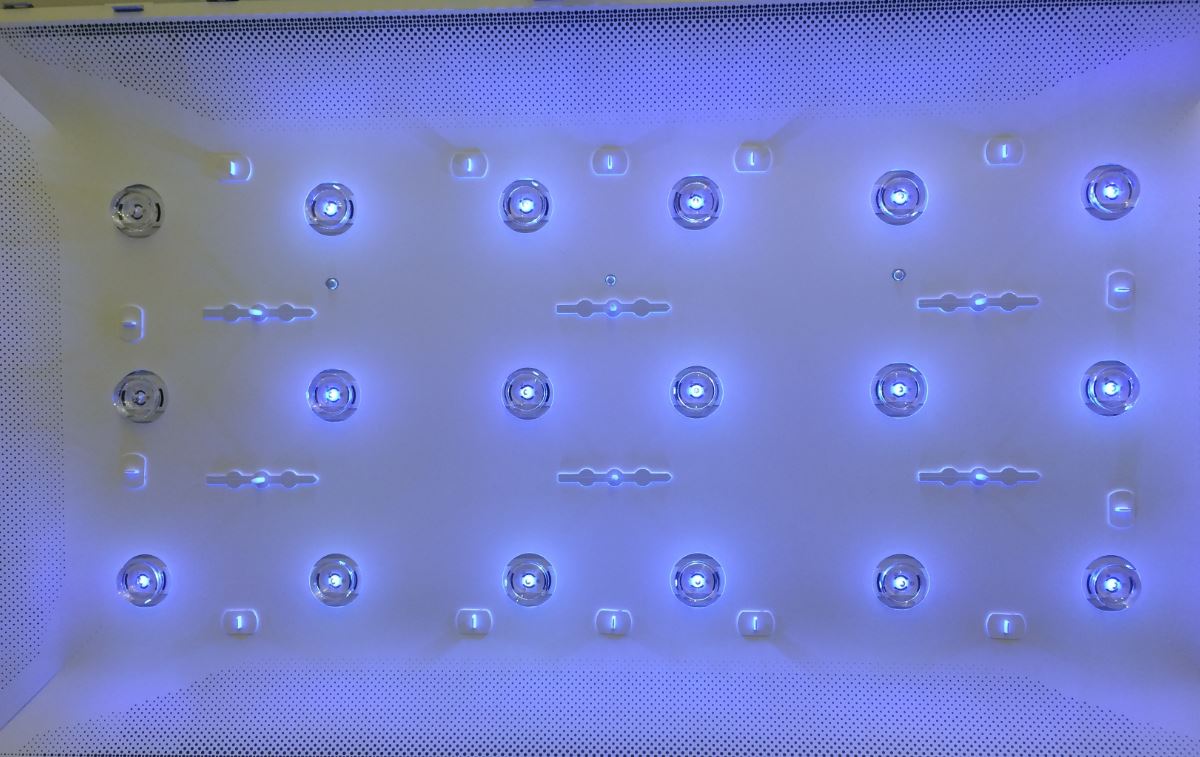

Имеется LG 32LB570U
PCB: EAX65391401 (2.8)
LGP32-14PL1
Симптомы: При включении подсветка коротко моргает и потом уходить в очень тусклое состояние. Иногда может немного "поблымкать" или просто отключается.
В настройка яркость выставленная на максимум.
На выходе с платы питания на диоды:
1. С подсоединенными диодами при включении короткий скачек до 135V, а потом падает до 66V.
2. При отсоединенных диодах более продолжительный (1 - 1,5 секунд) скачек до 138V, а потом проседает до 55V.
Внутри три полосы по 6 диодов в каждой.
На двух из них по одному диоду не горит.
Подскажите, как менять диоды и где их взять? (в Москве)
Для БП нормально такое поведение?

менять все линейки . новые в наличии всегда , в москву отправлю , пишите в лс
но дело это не простое . так что можете купить линейки и обратится к мастеру для их замены

Лучше к мастеру,там еще нужно бп доработать,чтоб повтора небыло.По даташиту он выдает 117v нужно дать110.

Конечно знаю,это я Safrу писал,пусть разбирается как осуществить на практике.Я делал это не раз-резисторами поигрался,уменьшил ток через светодиоды,повторов нет.Плюс при их замене,термопаста и суперклей делают чудеса классно!

Yuritsh,в этой модели ограничиваю ток,при этом напряжение подаваемое на подсветку равно 110 вольт,поэтому так и писал.

To identi: Спасибо. А какой какой ток должен быть при 100% яркости у данной модели Вы случайно не знаете?

Safr Вспоминаем закон Ома.Есть напряжение,ток и сопротивления (стоят в цепи ключа Q801),все они включены паралельно,-вычисляем по формуле.У меня вышло 0,37ом.Имея три параметра по тому же закону Ома задавай ток,и будешь знать какое сопротивление ставить.И яркость на ток светодиодов не влияет,скорее опция(подсветка)
