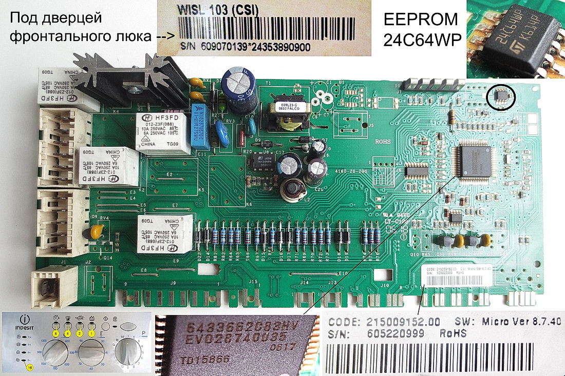

S/N: 609070139*24353890900
Эксплуатация с 2006 года.
При стандартном включении СМА загораются на 2 секунды все светодиоды, гаснут и начинает мигать красный светодиод разблокированной двери. Но сейчас происходит так - при включении загораются не все светодиоды, а только те, которые отвечают за индикацию ошибок - 1,2,4,8,16. Оставшиеся три светодиода не горят. Потом через 2 секунды все горевшие гаснут и начинает мигать комбинация ошибки F012 (светодиоды позиции 8 и 4) (+мигание светодиода замка дверцы).
Ошибка F012:
F12: Отсутствие связи между модулем индикации и основным модулем.
Проверил обе платы протёр и почистил контакты на разьёмах, проверил шлейф, проверил контакт между платами при присоединённом шлейфе прозванивая с дорожки одной платы на соответствующую дорожку другой платы. Контакт есть везде. Проверил все светодиоды - рабочие. Кондюки не вздутые, прогара и нагара нет, небольшое скопление пыли от щёток вдоль некоторых дорожек и всё. Отсоединенил все другие кабели от центральной платы (блокировка дверцы, управление двигателем, пресостат, и т.д.) остались только питание платы с БП (разьём на главную плату 2 пина) и кабель с 4 жилами на управляющую плату на передней панели СМА. Результат такой же - ошибка 12.

EEPROM: 24С64WP (K614P)
контроллер: 6433662C83HV EVO28740035 (TD15866)
на плате наклейка:
Code: 215009152.00
SW: MicroVer 8.7.40
S/N: 605220999

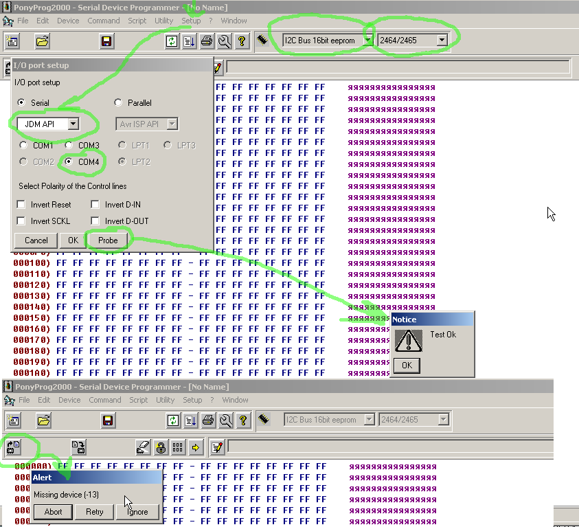

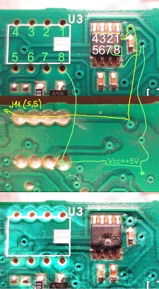

Вот статья - http,//www.radioradar.net/repair_electronic_technics/repair_home_appliances/indesit_ariston.html на которую я буду опираться при сборке программатора и подключения к плате. Начал проверять на глаз - правда ли или нет что посадочное место под dip корпус U3 имеет связь с аналогичными ножкам на припаянном SMD 24с64wp. Визуально на 100% я выяснил только по 8-му пину (Vcc) (+5V). Остальные проблмно, видно что 1,2,3,4 dip площадки спаяны и ведут на GND (5,6) разьёма J7. Но подсоединение 1,2,3,4 smd площадки не видно из за установленной 24с64wp. Прозвонил - вроде да, соединены. Проверил по Дэйташиту назначение WC - 7pin (24с64) - Write operations are enabled when Write Control (WC) is either driven low or left floating. Впринципе если правльно понимаю - её на ноль как написано в статье - это нормально. По распиновке вопросов нет, а вот по номиналам есть.
1. Какие порекомендуете взять диоды и диоды шотки?
В статье написано следующее: Устанавливают и конфигурируют программу PonyProg, выбрав в настройках номер порта ПК, типы программатора (JDM API) и микросхемы памяти (24С64), разрядность (16 бит).
Про разрядность 16 бит нигде не написано в дэйташите. Но наткнулся на одну тему в форуме - http://monitor.espec.ws/section46/printview244318.html
понял что наверное всётаки она и правда 16 бит. Хотя не совсем догоняю что значит 16 бит.
2. Если есть знающие - поясните пожалуйста что за битность микрухи?
Ну и последний, наверное преждевременный вопрос. Я хочу для начала скачать из EPPROM-ки прошивку, кнопка reset нужна для участия в процессе считывания или нет?
