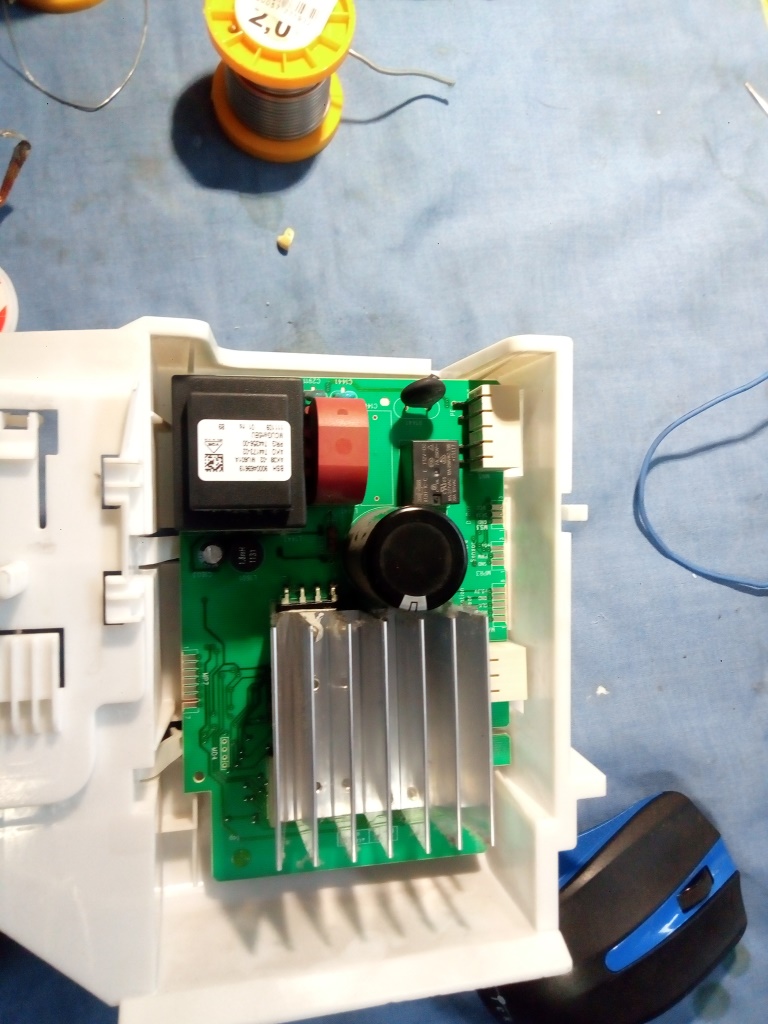

суть проблемы:
На СМА установлен асинхронных двигатель. Вращение только в одну сторону. При стирке может крутить барабан, а может так всю стирку и простоять.
Верхний, нижний модуля без дефектов. Прежде чем копать дальше прошу помощи в распознании ошибки
В сервисном режиме выдает ошибку F78
расшифровку ошибки найти не могу. Якобы нету такой, однако она есть

Привожу фото, а ты пока разъясни что это за двигло, и где там щетки. И откуда на щеточном моторе инвертор.

RomeoVar, ты пля на гавно буба говорил, когда это все выплюнул!! Меня драйвер тормоз, 78 это ошибка мод упр движком.

У меня как раз был такой драйвер. Поменял. В режиме автодиагностики все норм. Крутит в обе стороны на отжим до 1400 об. разгоняется, ошибок не выдает. Поставил на 15 минут стирку. Ща посмотрим.
Но думаю проблема ушла.

RomeoVar, эти модуля довольно устойчивы в работе. Последствие водички.

sashko65, Это бытовая стиральная машина стоит в прачечной гостиницы. Представляешь нагрузку? 10-15 стирок в ДЕНЬ!!! Ну может 7 но не меньше.Так что еще большая удача что ее удалось починить
