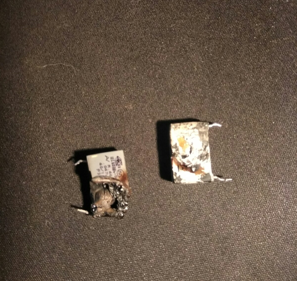

Доброго времени суток,уважаемые! Имеется плата (модуль управления для холодильника) с выгоревшими напрочь элементами (на фото будет целая плата) для ariston mba 4042\3841c\3842,если не сложно,помогите идентифицировать элементы,заранее благодарен (3й день по интернету шарюсь в поисках) Понял что 2 "коробки" это пленочные конденсаторы,а синяя "таблетка" варистор (плата Indesit c00081843)

варистор и конденсаторы типа x - across-the-line .
молнию словил ?
Понял что 2 "коробки" - а в чём проблема то ? гы-гы влепи http://www.ibselectronics.com/ibsstore/fnr-07k471t-varistor-7mm-470v-30j-umax-385vdc-300vac-through-hole.html

Подразумеваю что какой-то умник поковырялся и перемычку воткнул из какой-то сраной проволоки =D (скачок скорей-всего,судя по выгоревшим элементам со всего района в плату приземлилось )
p.s. мне бы с номиналами элементов определиться,а то вдруг холодильник сам так-же прогорит голливудская улыбка голливудская улыбка

от атх питальника выдери . не критично точно. что на своих совсем надписи испарились ? тогда там всё дохлое будет...

как это выглядит) текстолит с дорожками живые,так что вернуть к жизни реально,на край и пересобрать можно схему,затык в 3х элементах

0,047 микрофарад видно ...

то,что там пленочный кондер iec60384-14 0,47мкф 40\110\56 это я вижу. А если не о своем деле,то тут 60% форума с вопросами,соответственно люди тоже не за свое дело берутся? С чего то понимание должно начинаться) Ну а троллить с оверсайз варисторами тоже вроде-как много ума не надо) Если какой-нибудь умник не думая навтыкает что вы там советуете "по-приколу" и потом как мои кондеры обгорит,думаю будет не так весело)

какой прикол? конкретно модель написал FNR-07K471T FENGHUA VARISTOR 470V 30J 7MM DISC
470 вольт . в юпсах такие стоят. можно без него вооще пробовать завести .
