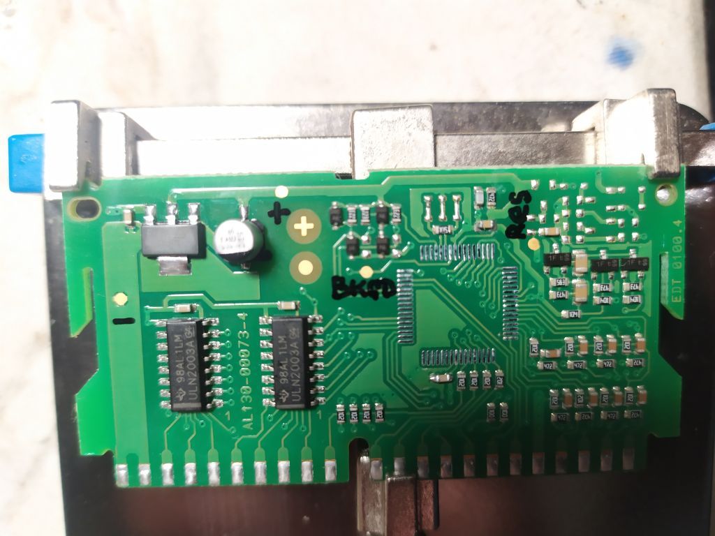

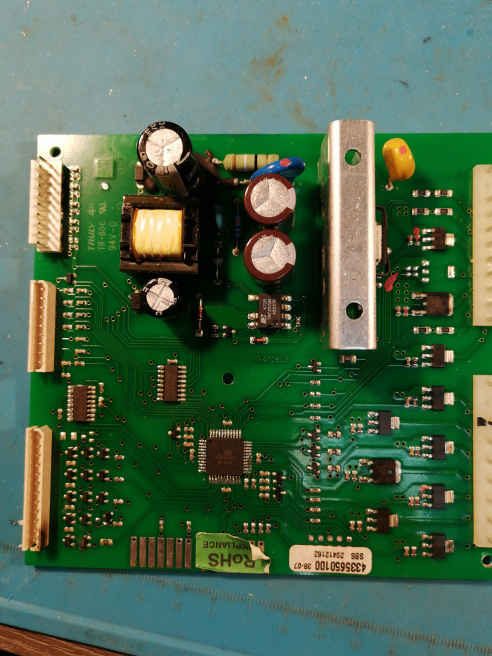

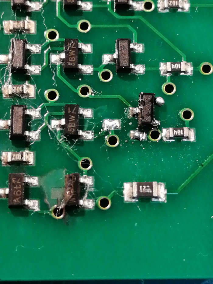

Всем привет. Предистория такова. Принесли все три платы с этого холодоса, индикация, доп. блок питания и основная плата со своим блоком питания. Блок питания на основной плате вместо 5 вольт было 7 вольт восстановил, проц был битый по одному порту, вероятнее всего лёд генератор. Прошивка считалась, записал в новый проц., цепь по лёд генератор восстановил. На индикации заменены две дохлых 74hc595 всё заработало. Но хозяин холода после полной сборки всё убил саморезом))) Может у кого нить есть на хозяйстве такая плата от этого холода. Нужно определить пару сгоревших элементов. Сгорели после сборки, хозяином холода. Ну и проц за одно зажмурился второй раз ). Ну проц не проблема, а вот с погорельцами не понятно что за транзистор стоял. И транзистор ли. Ну и резистор, хотя вроде просматривается 221 маркировка. На транзисторе первая буква w дальше не понятно. Обычно всё фоткаю перед ремонтом, но в тот раз что то пошло не так) не сфоткал.

Информация найдена. Более не актуально.
