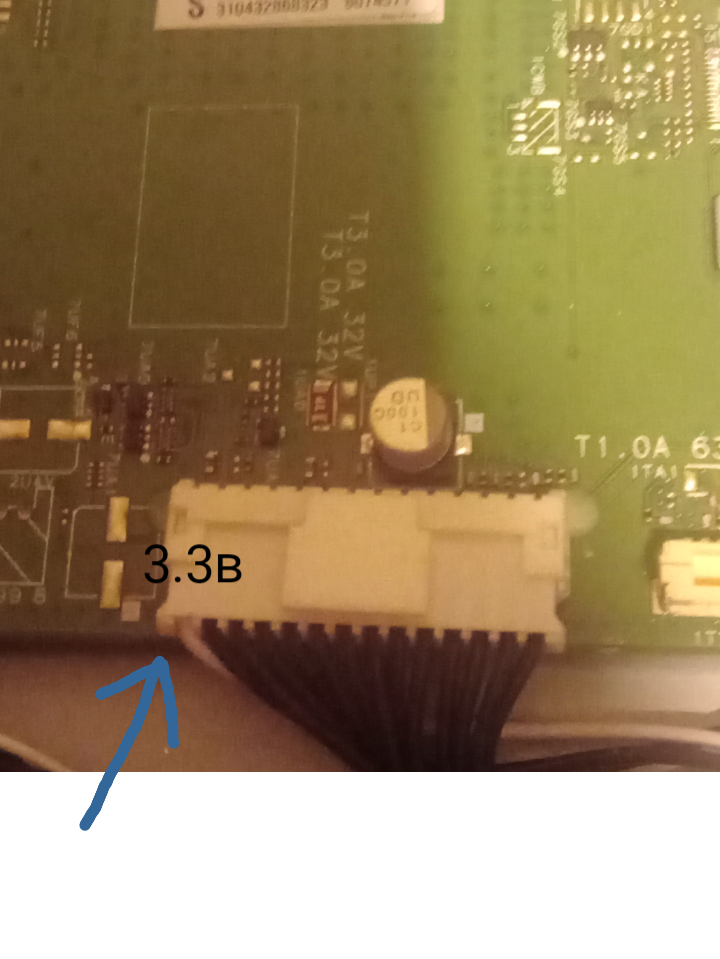

Всем привет! в ремонте телевизор PHILIPS 32PFL6008T не включается индикатор не светит , напряжения при включении есть 3.3в .12в но не много погодя минут через 10 напряжения 12в пропадает 3.3в только есть если откинуть материнку 3.3в есть а вот 12в пропала в прочем как запустит мне отдельно блок от материнке какие нужно перемкнут пины потомучта если его на холостую запустит 12в нету .
блок питания pldd-p106A
материнка 310432868323 только код
матрица тоже не известно штрих код 320b9p88012lk 831b .

Captain, да согласен чбы его потянуть нужно хотя бы осцеогроф иметь улыбка были ремонты но не такие сложные я подозреваю что дело в Майне ,так как при запуске есть напряжения 12в и 3.3в хотя должно как-то индикатор засветиться а он не светиться , а минут через 10 пропадает 12в а вот на холостую блок не запускается нужно как то в автономном режиме запустит но нужно найти эти пины чтобы перемкнут через резистор 1ком за место майны пока не нашёл какие пины отвечают за включение ? https://ibb.co/nB0z3pT

n max, ну если серьезно как мне блок запустит без майны хочу убидиться что блок исправен не похоже на процесс так как только 12в проподает при включении индикатор не моргает напряжения есть 12в и 3.3в а через минут 10 проподает 12в а 3.3в есть процесс при этом чут горячий мне кажется он в норме на него жи идёт какое питание а вот 12в пропадает .

n max, нет совсем не Моргарет при включении или я не так понимаю если 3.3в есть значит это с процессора они идут но они есть а 12в пропадает знать бы от куда они должны идти эти 12в эти напряжения 1.2в 1.5в 3.3в где должны быть чтобы померит ?
ДОБАВЛЕНО 19/09/2023 22:21
правильно ли я думаю улыбка чтобы блок питания запустился он питается майны 12в и они появляются потомучто без майны сам блок только в дежурке а если она есть это хорошо а вот запуск только происходит от майны но буквально через 10 минут 12в пропадает и на Майне и на блоке остаётся только 3.3в .

ну вот сейчас запустил ТВ было 12в поарала дежурка есть 3.3в померил кондицаторы есть на этом 1.4в и на других кондицаторах есть 1.1в 3.3в пока мерил теперь нету на плате этих направлениях3.3в только приходит где подключается шлейф сюда а вот на плате пропала также процесс уже почти холодный https://ibb.co/q96Dx57 у меня перестала проподать 12в процесс стал горячий напруга вся появилось на шлейфе 3.3в 12в на кондицаторах не пропадает 1.4в 1.1в 3.3в пытался даже запустится и потух снова вот так почему перестала пропадат мне не известно 12в процесс греется стал сильно может правда отвал процесс ну тогда сейчас напряжения сейчас все есть .
