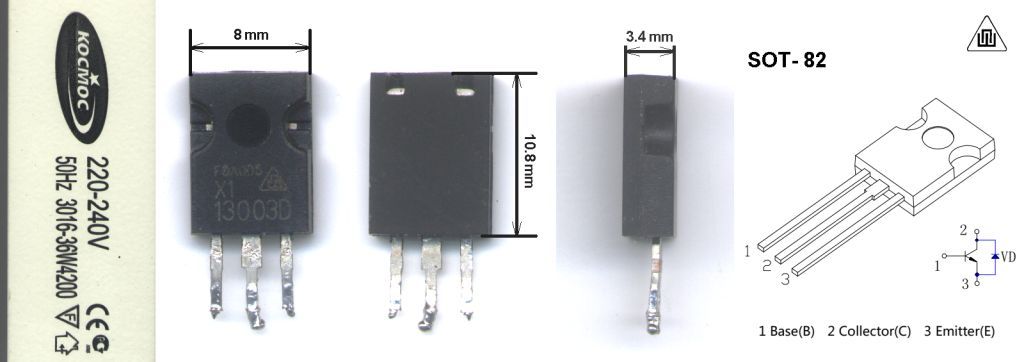

Сообщение #49 От 16/07/2019 02:18 цитата
Делал ревизию электронного балласта старого люминесцентного светильника Космос и обнаружил два тpанзистора 13003D в необычных корпусах. На сайте изготовителя, согласно логотипу, wuxi china resources huajing microelectronics co. ltd, о них ни слова. Привожу размеры, распиновку и внутреннюю схему. Корпус SOT-82, но площадка теплоотвода полностью изолирована.
  wuxi_13003D.jpg  40.63 КБ  Скачано: 296 раз(а)
