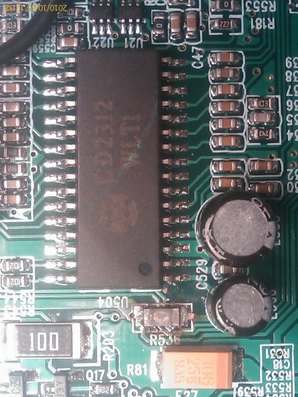

Установлена м\сх в китайском 2DIN навигаторе, для штатной установки в Мазду. Пропал звук, УНЧ в порядке, нет сигнала по входу. Подозрения на микруху (smd 32pin), в обвязке горелый резюк R536 (на фото), неплохо бы номинал узнать. Схема на аппарат я думаю вряд ли есть, хотя бы посмотреть обвязку CD2312 и узнать про возможность её приобретения.

Igoryok, http://www.alldatasheet.com/view.jsp?Searchword=PT2312
Резистор порядка 100 Ом

Igoryok, SC7312

К сожалению по VDD (pin2) КЗ, остаётся вопрос с приобретением. Как говорил Юрий Никулин: "Бум искать" улыбка
Да и главное: надо искать причину почему она квакнулась...

Igoryok, Походу перепутали полярность, пробой стабилизатора на 9v! Проверяй все!

Ну клиент разве сознается... говорит: еду, пропал звук и запашок. А как там на самом деле? Если не перепутали, значит микруха "левая". Стабилизатор (на 9 вольт) жив, на резюке сгоревшем 8.9V

Igoryok, Могла улететь сама по себе!

Можно сказать повезло. Поднял ножку (2-й pin) от платы: "козы" нет (в микрухе). Выпаял кондёры (проследить дорожку по 9В питанию), оказалось ещё на 4-ю ножку м\сх приходит, там тоже всё ОК. Звоню кондёр (выпаянный) по схеме Е505, а там полный ноль! Кондёр 100х16в под маркой "KHC" - вот такое вот г....
