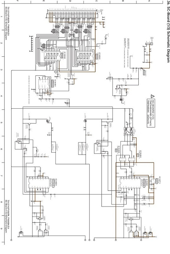

Телевизор Panasonic TH-R42PV8A плазма блок TNPA 4644 пробит транзистор 2PG009
и RJP6065 подскажите чем заменить и диод cmd маркировка сверху F6 а снизу 8H.

alecs-59
Сообщения: 67
Сообщение #8 От 22/11/2011 16:04 цитата
Вот схема
 Размер файла:  115.73 КБ
 Просмотрено:  954 раз(а)

Сообщение #9 От 22/11/2011 17:10 цитата
Лучше заархивировть и выложить, или ссылку указать на схему, трудно по такой что-либо разобрать. А его тип не написан на схеме?

Сообщение #10 От 22/11/2011 18:53 цитата
Схема всего блока Диод D16711.
  TNPA4644.rar  197.4 КБ  Скачано: 874 раз(а)

Есть транзистор RJP63F3 можно его поставить вместо RJP6065,а вместо 2PG009 поставить RJP30E2 даташит не нашел.
