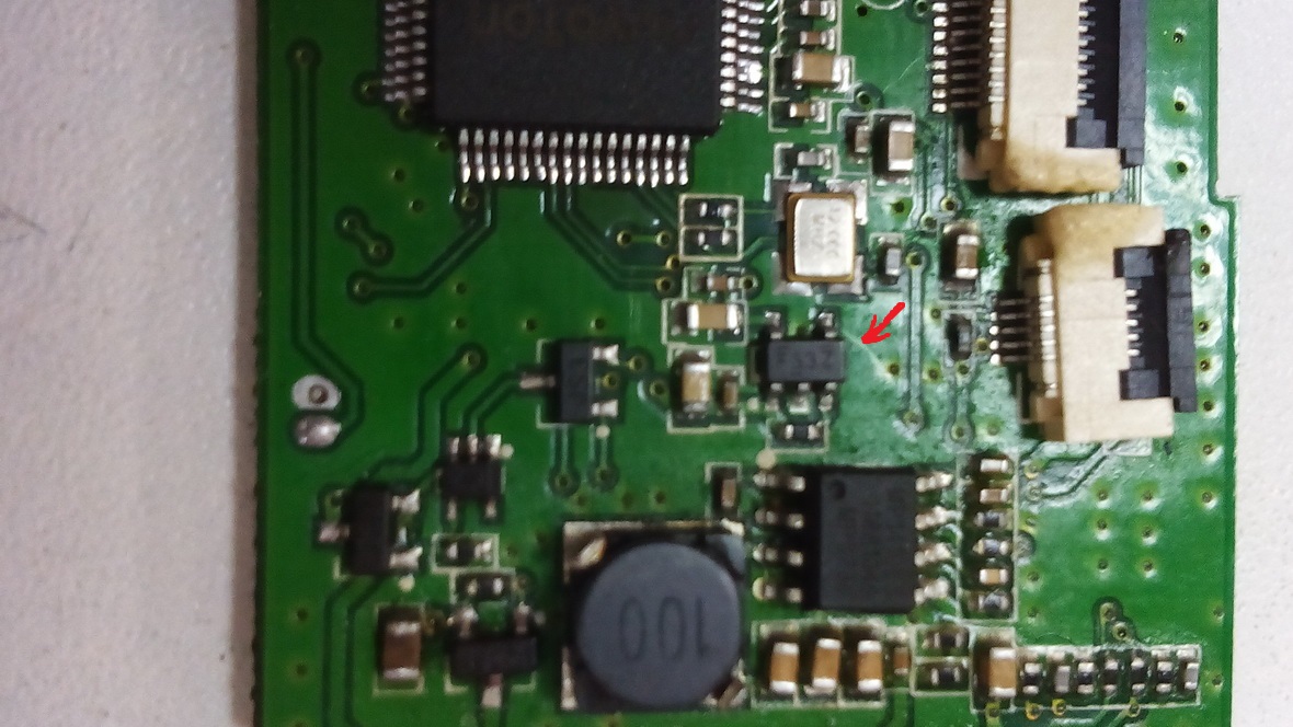

Спецы,помогите профану.Видеорегистратор Stealth MFU620.Человек ремонтировавший сказал нужна такая деталь,но параметров ее не знает.Деталь обозначена F33Z. Фото не очень удачное,но понять можно.(Обозначена красной стрелкой).Знатоки,помогите пожалуйста!Заранее благодарен.

Простите не смог сразу добавить фото-ВОТ!

=KONAN=, сделай отдельно фото данного девайc и , не вся плату ( и по качественнее) возможно какой то LDO ? в корпусе SOT23-5 ,кстати корпус ,и название на девайсе напиши в заголовки своей темы бяка

Он сказал,что это стабилизатор напряжения,но по обозначению не может определить марку и параметры.

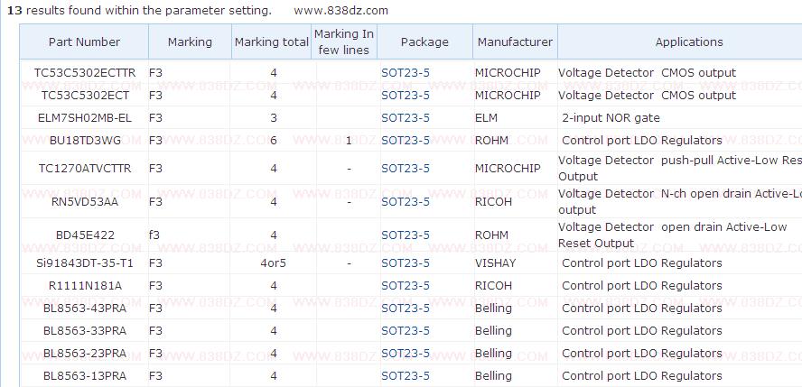

Разрисовывай ноги что куда и сюда на подбор http://monitor.espec.ws/viewtopic.php?t=200427

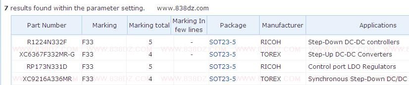

Сообщение #6 От 01/06/2016 12:32 цитата
подбор
ДОБАВЛЕНО 01/06/2016 13:33
amjm88 писал:
подбор
  3.jpg  67.74 КБ  Скачано: 335 раз(а)
  33.jpg  27.16 КБ  Скачано: 349 раз(а)
