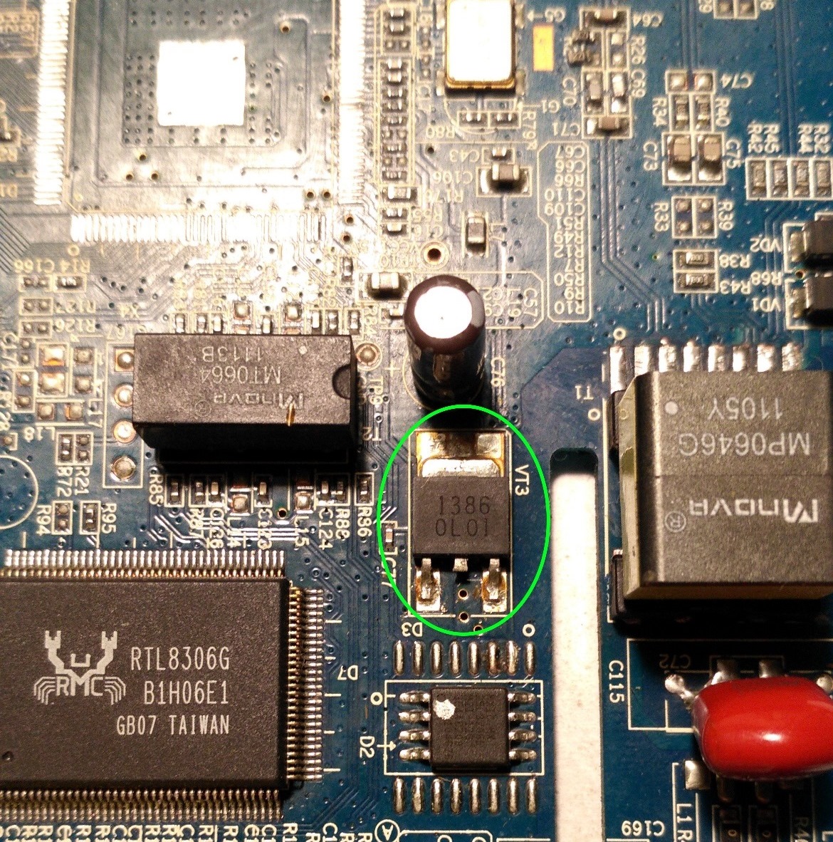

Помогите опознать элемент
  Список форумов » Даташиты
Konstantin2
Сообщение #1 От 07/03/2020 12:58 цитата
насколько я понимаю это корпус DPAK, маркировка 1386 (или l386) OL O1. Стоит в АДСЛ модеме ZTE H108L, на правую ножку приходит +3,3в, на средней +1,5В видимо для процессора, на первой ноге что-то непонятно.
 Размер файла:  609.39 КБ
 Просмотрено:  279 раз(а)
birluk
Сообщения: 2223
birluk
Сообщение #2 От 08/03/2020 02:25 цитата
Konstantin2,отстань от транзюка,лучше замени С76 и С102, ну или все для профилактики. https://alltransistors.com/transistor.php?transistor=9799
