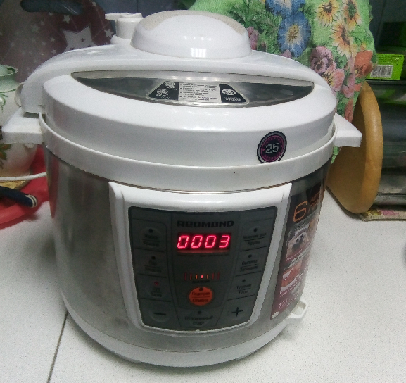

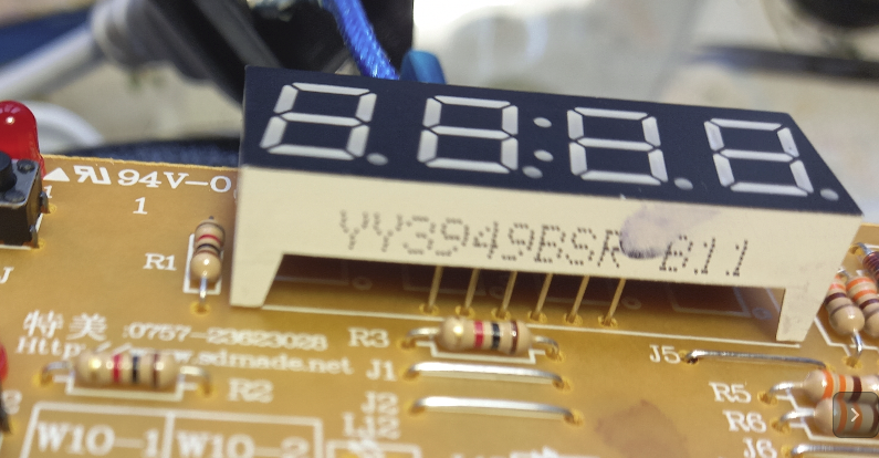

Всем мастерам привет! На дисплее мультиварки Redmond RMC-PM4506 не светятся некоторые сегменты индикаторов-выгорели. Всё остальное в мультиварке в норме. Стоит светодиодный индикатор YY3949BSR-B11. Не могу найти на индикатор даташит, в продаже и в инете то же нет. Не знаю чем заменить его. Несколько раз в поисковике натыкался на YY3491BSR-B10 , причём с фотографией на плате которая очень похожа на мою плату, просто там на фото не вся плата. Подскажите пож. чем заменить этот индикатор. Или скиньте ссылку на даташит.

Такие вещи лучше мерить китайским цифровиком,если индикатор на 2-3 вольта то сегменты будут загораться и прибор покажет что то в районе 1800-1900.Так сможете проверить индикатор-а то вдруг это не он,а мозги в контроллере слетели тогда будет похуже с процессом ремонта.Там и общий анод\катод определить проще будет.

Зачем даташит и какие проблемы узнать что куда. Когда мне понадобилось первый раз заменить на ресивере я не нашел однорядный так поставил такой же двухрядный. Сперва стрелочником прозвонил , нарисовал. Поискал в интернете( никогда не надо писать марку!!). Оказалось они почти все идентичны. Зря только провел время прозвонкой. Кстати при проверке сегменты на индикаторе светятся, да и любые светодиоды до 3 Вольт. Режим прозвонки на самых малых кОм. Этих индикаторов у меня всяких разных более полуста. Вот так я ставил.
ДОБАВЛЕНО 26/09/2021 15:49
Не надо смотреть на Омы а смотреть которые откуда горят

Проверил индикатор - подал 4,5в. через 1 ком. Неисправны с десяток сегментов. Теперь надо подобрать что-то подходящее в магазинах с общим анодом(6,8,9,12). Только это будет не просто- таких именно нет даже на АЛИ, тем более сам индикатор вставляется в специальную рамку под его размер. Есть подходящие по размеру, но распиновка вообще не такая. Чего то надо будет придумывать, может даже колхозить, или купить б/у мультиварку на АВИТО (от 300-1000р.). На Али не пробывал, а долго там ждать?

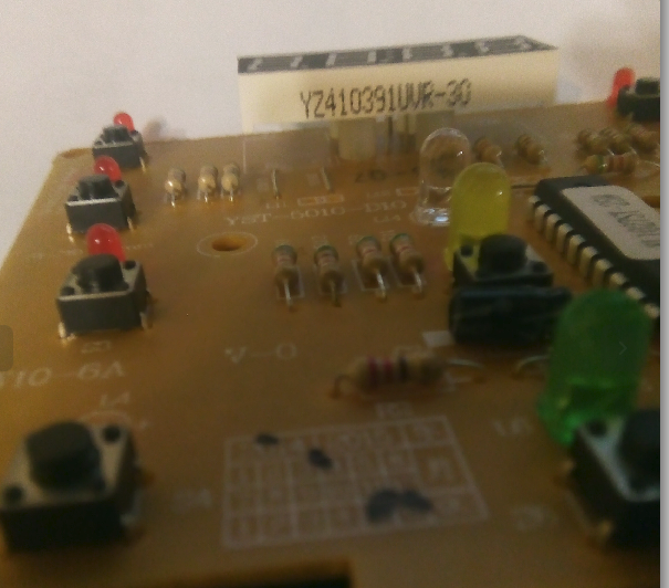

Сегодня получил б/у мультиварку из Кирова за 500р. Проверил-исправная. Разобрал-оказалось плата не совсем такая, индикатор другой, блок питания тоже немного не такой, а модель такая же как и моя. Вообщем обе платы переставил из купленой мультиварки в мою-и всё нормально работает.Вот фото купленной платы управления и работы мультиварки. Теперь у меня есть и запасные платы. улыбка В ближайшем Чипедипе такой подобный индикатор стоит более 600р., а если без двоеточия, но с одной точкой 390р., да ещё и на дорогу 300р. Вот такие дела.
