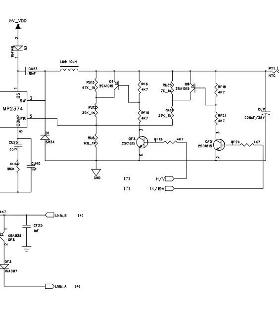

Да не сомневаюсь, может и так. От LNB через диод идёт на коллектор транзистора KAS928, а вот эмиттер весит в воздухе. Не могу понять куда он цепляется, дорожка идёт на вторую сторону, а там под тюнер, не видно. Не хочется ещё раз снимать/греть...

AndrushaP писал:
От LNB через диод идёт на коллектор транзистора 2SA928, а вот эмиттер весит в воздухе. Не могу понять куда он цепляется, дорожка идёт на вторую сторону, а там под тюнер, не видно. Не хочется ещё раз снимать/греть...
AndrushaP , может как раз наоборот в обратную сторону : 22 kHz с коллектора транзистора , через диод идёт на выход LNB ...

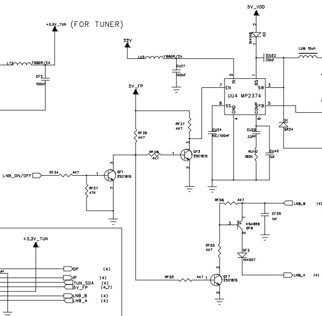

bav писал:
транзистора 2SA928
Включен в режиме ключа. (LNB ON/OFF)
Перемкнув К-Э получим ON
Управление вкл/выкл скорее всего осуществляется через 7-ю ногу MP2374 .

AndrushaP
Сообщения: 75
AndrushaP
Сообщение #10 От 04/02/2013 00:54 цитата
да, скорее всего. снял ещё раз тюнер ...
RAMMER, спасибо за куски схем.. Может помогут.. подмигивание

Сообщение #11 От 04/02/2013 02:59 цитата
При принудительном включении преобразователь запускается, значит дело не в нём.
ON/OFF идёт, я так понимаю, с проца? А он в свою очередь берёт информацию о тюнере с US1 (ALI M3501 B1), на которой нет генераации! Где найти эту микросхему?
