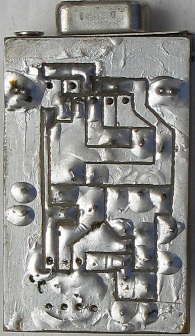

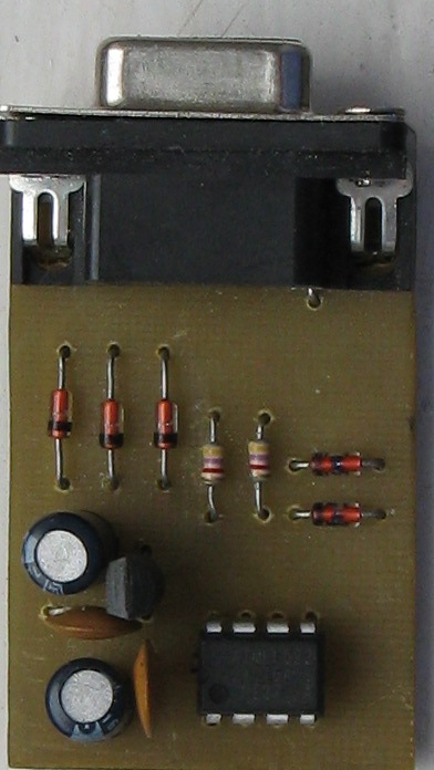

А с прошивкой не получается? нет программатора? Вот такой когда делал только для чтения-записи 24 сериии. На месте микросхемы стояла панелька, выпаял куда-то. Софт от Ponyprog. Вставляется в компорт.
Плату менять может оказатся или не осуществимо, или намного сложнее, к тому же верхние режимы будут отсутствовать
ДОБАВЛЕНО 15/02/2010 10:41
Если есть на замену синхпроцессор, я не возражаю, можно поменять, а если нет, то придется покупать, это до 10$.
