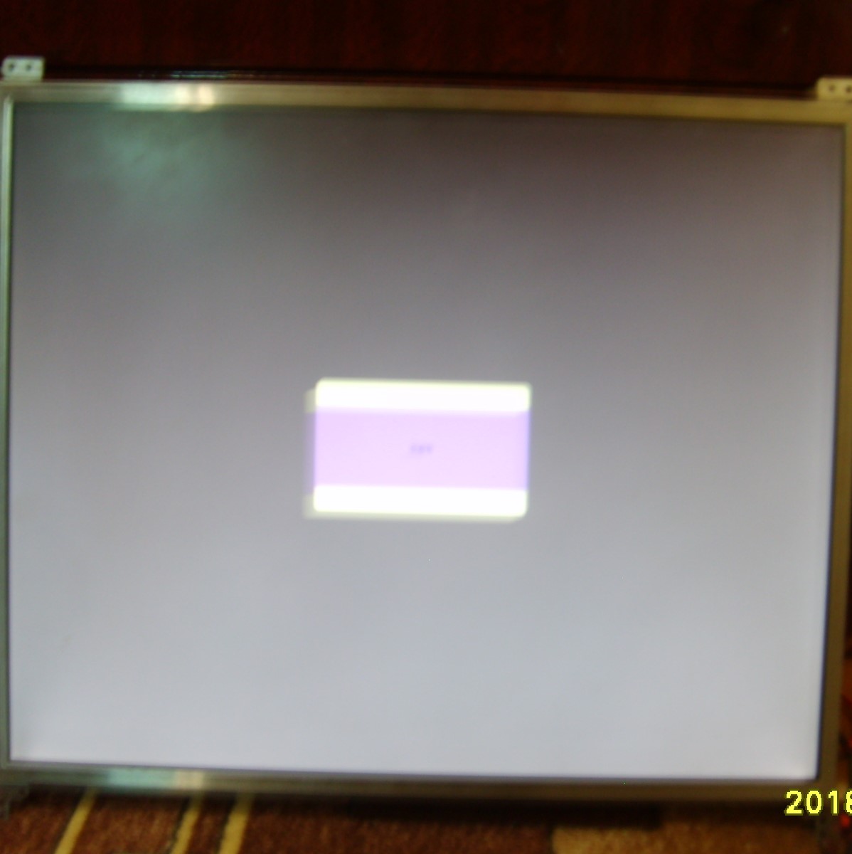

Да еще забыл момент, при включении без сигнала с компьютера появляется окно посередине экрана с китайской надписью, картинка четкая, цвет нормальный. Как только подаешь сигнал с компа такая белиберда начинается.

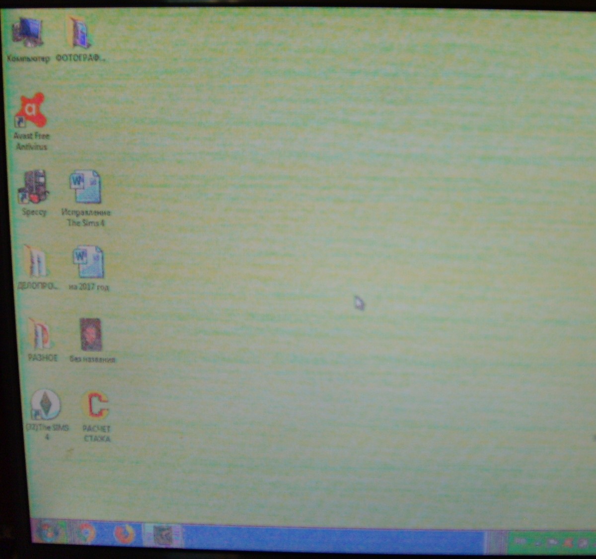

Для наглядности еще решил выложить фотки.
1. С подключенным компом.
2. Не удается на черном экране качественную фотку сделать, поэтому выкладываю в таком виде с пояснением, что картинка четкая.

Борис1961
Сообщения: 51
Сообщение #16 От 01/04/2018 20:31 цитата
Попробовал менять разрешения на кормпе, изменения вообще никак не влияют.
Сообщения: 17959
Сообщение #17 От 01/04/2018 20:43 цитата
Тогда смотрите чтоб на всех линиях LVDS были сигналы когда найдёте осцил.По картинке похоже что тактовой частоты или нет или она неправильная для этой матрицы.
Может ваш скалер и не выдаёт тактовую частоту--тут надо документацию на него изучить
