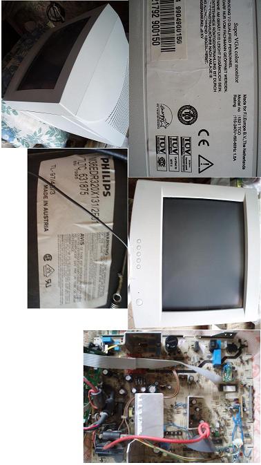

На Philips схемы нет, на самом мониторе информация (шильдик) скупая, посмотрите на фотографию – может кто-то знает что за моник? На шасси – 15AK15-9.
Неисправность выглядит так – при включении вспыхивает зелёным индикатор, затем гаснет (вообще не светится) трансформатор БП цыкает, иногда (раз в 5 включений) цыкает в районе FBT синхронно с БП. При выключении индикатор снова вспыхивает но уже красным. Впечатление от запуска – вначале начинает работать, затем что-то пробивает - и перегрузка БП. Как найти перегруженную цепь, если в БП стоит оптрон? (посмотрите на фото платы – может кто пользовал такую?)

Тем лучше создать две по каждому монитору. У Филипса отключить питание, поступающее на чоппер. Прозвонить пипку. Есть схема на 15AK15-15. Эту можно оставить для Филипса, убрав МАГа, а для него создать другую.

По Филипсу: разобрался с маркой моника – это Vestel 15AK1515 - нашел отклеившийся шильдик под кином. Схему скачал, спасибо. Дилетантский вопрос: строчку отключать выпайкой дросселя чопера L402 или можно выключить в районе БП перемычкой S806 цепь 45в (не хочу спалить что-либо). Если дело не в строчке, можно ли по-очереди отключать цепи 90в, 15в, -10в, 10в. выпайкой выпрямительных диодов БП.

Что касается Филипса - достаточно выпаять дроссель чопера (повышающего) FBT живой: 800МОм - это сопротивление фокусного делителя. Выпаивать диоды можно только в том случае, если выпрямленные ими напряжения не участвуют в обратной связи БП. Вместо строчной желательно повесить лампу 220V/60W.

По Филипсу (Vestel 15AK1515): не стал рисковать с включениями неисправного монитора. Подумал, проверил полевик чопера (IRF630) и HOT (BUH1015HI). Полевик звонится так: D-S (-+) 533Ом (+-) - разрыв, G-S и G-D не звонятся, если коснуться щупом (+) затвора, а затем померять D-S (+-) то видно как постепенно, за 30сек нарастает его сопротивление до беск. Думаю исправен (?)
HOT (BUH1015HI) пробит, т. к. B-K, B-E звонятся в обе стороны. Можно заменить HOT (BUH1015HI) на (С5802)? Как защитить HOT от повреждения при включении, если еще что-то неисправно (слышал, что включив в коллекторную цепь HOT лампу, можно защитить. Это так?). Проверил диодную сборку D203 (FMP-3FU) в коллекторной цепи HOT, звонится так 404Ом и 463Ом в прямом и не звон. в обр.
Проверил конд. C217 и диод D202 (в базовой цепи HOT) - вроде исправны. Транзистор Q201(в коллекторной цепи трансформатор на базу HOT) исправен (hFE 114), нужно проверять конденсатор С201 (1мкФ 50в)? На плате отсутствует Q210 (IRF 640), а Q232, Q234, Q208 - по схеме IRF630, стоят IRF 640A. Это правильно?
Анодный конденсатор FBT имеет емкость 4,8нФ (нормально?).

Лампу включить между чопером и коллетором НОТа - наблюдать правильный ИОХ. При его искажении - продолжать ремонт. При правильной форме ИОХ (колокол) убрать лампу и посмотреть что будет на экране ;-)
