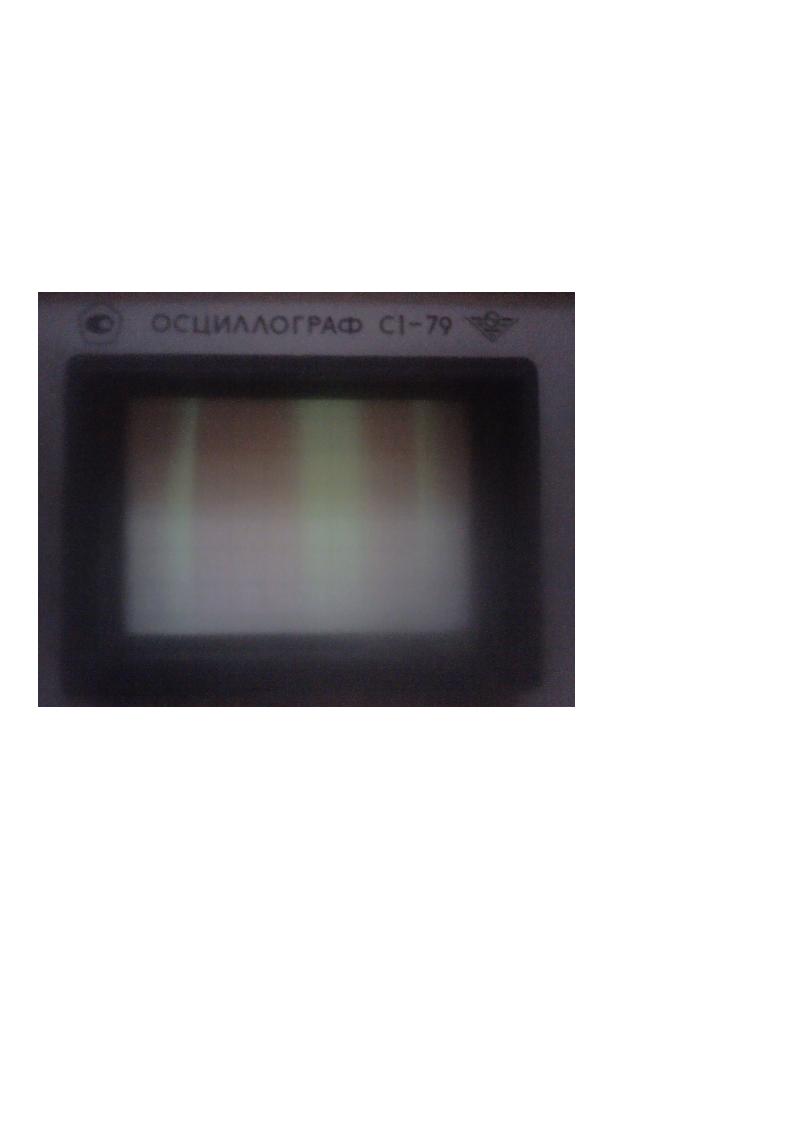

Подарили неисправный осциллограф с1-79.
Сам специализируюсь на цифровой электронике, в аналоговой опыта очень мало. Прикрепил фото экрана, качество плохое, но, думаю, понять что-то можно. Фото сделано на самой медленной развертке. При увеличении развертки картинка переходит в практически сплошной растр. Регулировки по вертикали ничего не изменяют, т.е. никакой реакции. Схемы скачал. Подскажите с чего начать копать?

с питания как обычно...

olegw, это не растр. Растр в осциллографе - это один луч (точнее - одна отчётливая строка). А у тебя - явная засветка отражённым от стенки трубки лучом. Т.е, луч у тебя есть, но он загнан либо за нижнюю, либо (и, судя по фото - скорее всего) за верхнюю границу экрана. Крути "Смещение луча по вертикали", а если не поможет - проверяй усилитель вертикального отклонения (усилитель Y):
файл1 писал:
Угу. И далее...
