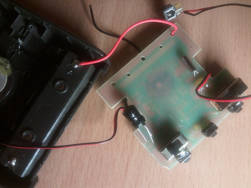

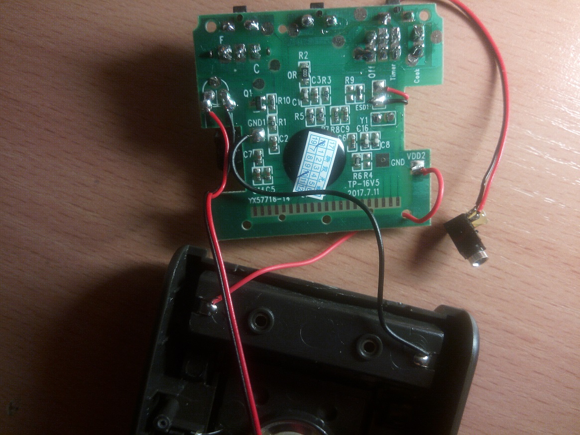

опыта маловато... паяю и починяю редко и платы у меня попроще обычно, а тут столкнулся с мелочью китайской
Дано: китайский термометр с щупом для измерения температуры готовящихся блюд - ThermPro TP-16
Произошло: во время очередного использования пробило на щуп статикой от руки - запищал пока не выключили
Дальнейшие симптомы: Никак не реагирует на включение-выключение кнопкой при вставленной батарейке (стандартная мизинчиковая - 1 штука). Но если выключатель переключить на позицию измерения температуры (есть еще средняя позиция таймера и позиция выключения), а затем вставить батарейку, то на экранчике загорятся все возможные обозначения и прибор пропищит 2 раза по 4 коротких. Далее просто отображает все возможные обозначения и молчит пока не вытащишь батарейку или не выключишь выключателем. При этом обратно уже не включается пока опять не вытащишь батарейку, не включишь прибор в крайнее левое и не вставишь батарею обратно.
Фото платы прилагаю. Не понял что за элемент в виде черного бочонка на 3 вывода. серебристый по маркировке Y1 - это кварц? Q1 - транзюк допустим...
моя логика - если пищит то значит в ошибке из-за вылетевшей обвязки? подскажите что звонить первым?

Огорчу вас малость: звонить ничего не надо, оставить в качестве донора резисторов и кварца и купить новое изделие целиком. Там на плате виднеется черная сопля под ней мертвый безвыводный процессор.

Так и есть. Чё там починять, если там одна единственная деталь, которая может пострадать от статики, и которую не заменишь.
genesinov писал:
Логика явно не мастера. ВСЮ обвязку там можно проверить за минуту.

эх.. наукой будет. как донор да.. хоть какое-то утешение, всеж там щуп вполне пригодный и прочая мелочевка.. спасибо..
