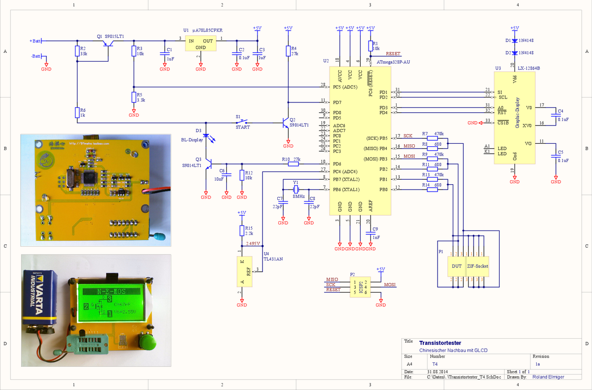

Добрый день.
Перестал включаться тестер, схему прилагаю.
Закорачиваю эммитер с коллектором транзистора Q1, начинает работать после подключения источника питания.
Просто так отпаивать транзисторы для прозвонки не хочу.
Может есть более точное решение, кто что подскажет?
 Размер файла:  439.29 КБ
 Просмотрено:  1241 раз(а)

кнопка ? q 2 cдох . не держит q 3 . накрылась мега ...

А что мешает прозвонить транзисторы прямо на плате?

С перемычкой кнопка пашет, сброс работает, мега тестирует, подсветка D3 работает.
ДОБАВЛЕНО 30/05/2021 13:56
Valeriynew писал:
Да через резисторы все вкруговую звонится.
Без отпайки наверное не получится.

Посмотри на схему - как может вкруговую звонится, если вокруг стоят килоОмники?
Если звонится, снять транзистор паяльной станцией 5 секунд и 10 секунд взять щупи и прозвонить транзистор...

Заменил пробитый транзистор Q1 S9015 на КТ361.
Все работает как раньше.

КТ361 может недолго протянуть. Буква какая стоит?

С буквой Г вставил, первое что попалось под руку.

С буквой Г в 2 раза меньше по току.
На любой плате-доноре (если занимаешься ремонтом) с СМД-ешками транзисторов РNР можно найти полно.
