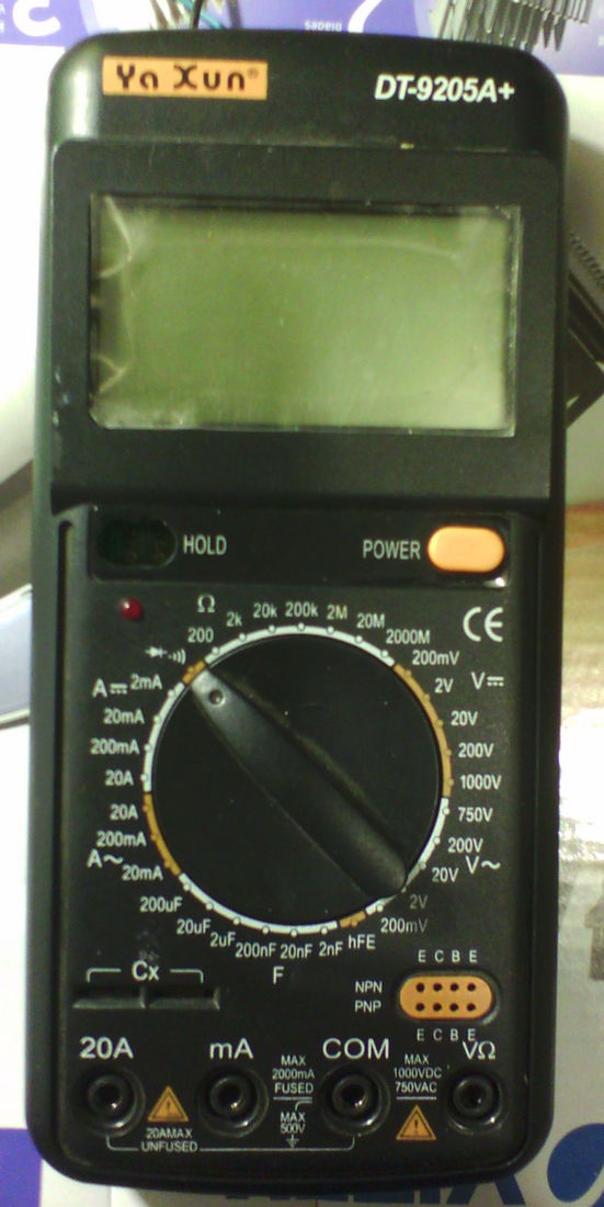

dim12
Сообщение #22 От 06/02/2017 20:38 цитата
Aspirienc, у меня точно такая плата но в другом корпусе.
Но переключатель другой.
Поставил ламельки как вы писали но в режиме =U постояно начальная цыфра и она плавает.

Ильдарик84
Сообщение #23 От 10/11/2017 20:22 цитата
Здравствуйте.У меня перестал работать мультиметр DT9205A DIGITAL MULTIMETR, AUTO POWER OFF, вот так он подписан.Год лежал без движений.Поменял батарейку,всё равно не работает.Решил разобрать,посмотреть .Когда разбирал выпали ламельки на регуляторе и не знаю какая откуда!? В теме вроде была ссылка на правильное расположение ламелек,но ссылка не открываеться. У меня семь ламелек.
А на регуляторе 24 положения куда можно вставить ламельки,по 12 положений до середины.

Сообщение #25 От 19/03/2018 16:30 цитата
У меня тестер DT9502A
Перестал измерять ток на 200m, 20m, 2m, 200mс в режимах и постоянного и переменного тока(показывает перегрузку даже при заведомо маленьком токе).На пределе 10А---измеряет нормально.Схему нигде не нашел, но, прочитав этот форум,решил проверить все резисторы.Нашел сгоревший резистор.В архиве(слишком большой размер фото получился поэтому сделал так) фото прибора, платы, резистора который поменял(помечен стрелкой ,изначально стоял 1R00, поставил 1R0) .Проверил--работает. Может кому и поможет улыбка
