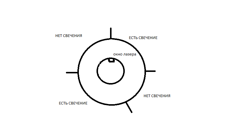

Добрый всем день! Приобрел в интернет-магазине лазерный невелир Зубр НРЛ-180. Кто-то может объяснить принцип действия и устройство вращающейся головки лазера? Проблема такова: лазер светит только на две противоположные стороны и вверх, при вращении вручную головки точка лазера постепенно пропадает, примерно на 90 гр., потом через 75 гр.снова появляется, потом на 125 гр. пропадает. Зубр является клоном Роботулз

Ну, вот сам задал вопрос , сам и отвечаю. Черный колпачок довольно легко снимается просто пальцами. При сборке его не точно установили. Надо снять колпачок, повернуть его до совпадения отверстия в нем с наклонной плоскостью призмы, спасибо мастерам сервисного центра "ЗУБРа" из города Березовск Свердловской области, куда я ездил с этой проблемой.
