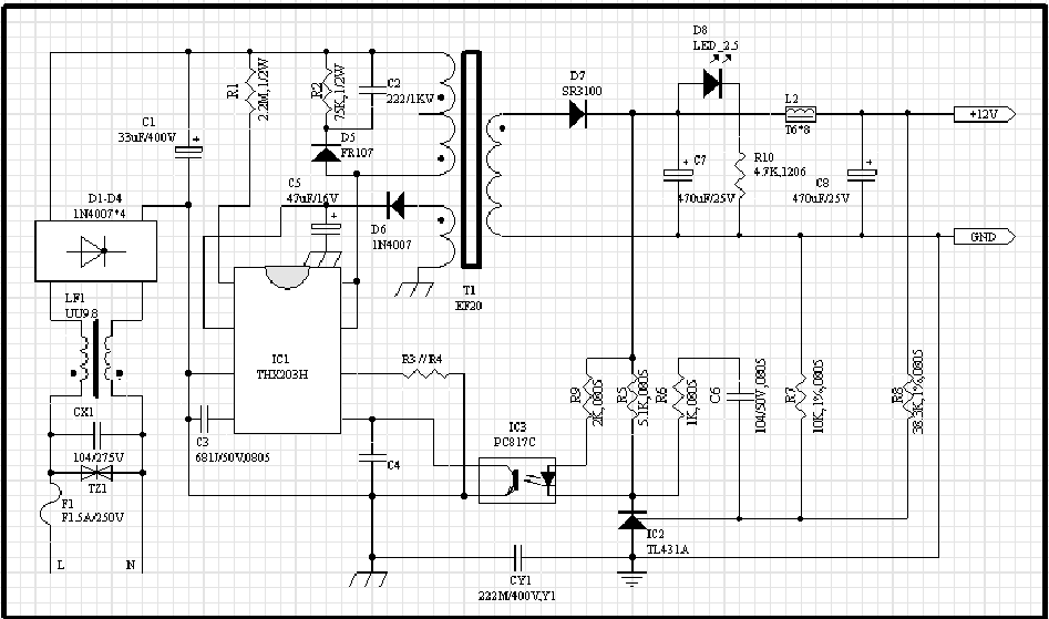

Не надо никаких резисторов дополнительных, он даже в приведённой мною схеме (блок питания в котором используютя SMD элементы) не может правильно определить "С4", ёмкость которого 22n! Надо только выпаивать микросхему, или конденсатор с платы!
Зачем все эти тесты? Кондёр в контуре АFT (68pF) тоже не оределяется!

tynalex,
В контуре ясен пень не определит достаточно точно, как и практически все остальные мерялки - индуктивность шунтирующая мала, практически перемычка, и ёмкость монтажа если не выпаивать сравнима с номиналом этого кондюка.
