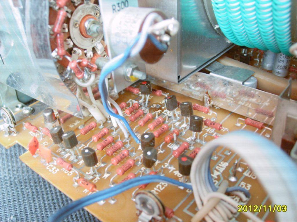

У осциллограф с-118 второй луч под "потолком"
Сисадмин
Сообщения: 33
Сообщение #1 От 10/11/2012 15:13 цитата
Второй лучь судя по всему имеется, реагирует на все ручки управления. Но он задран вверх экрана и догадаться о его наличии можно только по легкому свечению верхней части экрана.
Снял корпус осциллографа и увидел луч, но в самом верху. Посоветуйте что предпринять. Переменный резистор вертикальности луча исправен.
Схема есть, но качество не совсем на уровне.

Сегодня весь вечер тупо проверял транзисторы во втором канале. Рекомендации производителя не помогли-полупроводники исправны, на которые были ссылки при данной неисправности в техпаспорте. Во втором канале нашел транзистор КТ368бм (по схеме т33), который в обрыве б-к, б-э. С трудом его выпаял, использовал паяльник с отсосом. Всеравно дорожки отвалились, хоть и не фатально. На БП компьютеров данная процедура проходит значительно проще. Феном не рискнул греть. Транзистор почти под ЭЛТ. Материал текстолит на тканевой основе. а дорожки отваливаются нараз, хоть и не перегревал, использовал при отсосе раствор канифоли. Красивой работы не получилось. Транзистор попытаюсь завтра найти.

Дам тебе один совет, то, что ты не имеешь опыта выпаивать транзисторы с печатных плат совдепповских приборов, это не новость для начинающих.
Очень много приборов имеют печатные платы покрытые компаундом(эпоксидным), поэтому вначале соскабливается аккуратно компаунд с мест паек, флюсуется место, паяльник разогревается до температуры 290-300 градусов, берётся посеребрённая оболочка экранированного провода, далее дело техники! ни одна дорожка не отслаивается!
По поводу замены транзисторов:
Обрати внимание, что во всех вертикальных усилителях стоят одинаковые транзисторы в верхнем и нижних плечах! Поэтому если меняешь, то меняешь полностью пару и верх и низ на одинаковые (вообще желательно с одной партии)! Замена всего одного транзистора на KТ315, не позволит осуществить балансировку, если думаешь менять, меняй оба. Хотя честно говоря данные транзисторы вообще не годятся для вертикальных усилителей! КТ368, KT325 это то, что будет хорошо работать в предварительных каскадах!

Пытался сегодня запаять КТ315 вместо КТ368БМ, да не тут то было. Не добраться. Зря я выпаял сожженый транзистор, надо было ноги оставить. К ним то и можно было припаять транзизстор. Пытался снять ЭЛТ, не получилось, что можете сказать по этому поводу?

Сисадмин писал:
Не добраться
Судя по фото - этт не так уж и сложно, на крайняк припаять с другой стороны, учитывая цоколевку.
Сисадмин
Сообщения: 33
Сообщение #10 От 11/11/2012 15:04 цитата
Честно говоря я когда сам на свое фото посмотрел и подумал - чё сложного запаять. Вот что значит сила искусства фотографии - далекое стало близким).
