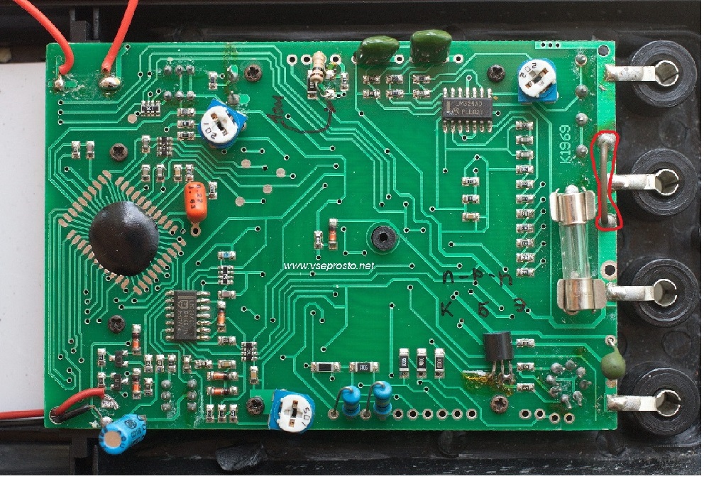

Сообщение #36 От 04/02/2017 19:12 цитата
не подскажите за что отвечает эта проволочка,
она отгорела во время измерения тока. Теперь
не могу померять не постоянный не переменный
ток все остальное работает нормально. Если ее
поменять я смогу мерять ток дальше?

Сообщение #37 От 04/02/2017 20:42 цитата
Это шунт, для измерения тока на 20-ти Амперах. Её еще надо постараться суметь сжечь. Если ты настолько НОЛЬ - то зачем тебе тестер???
