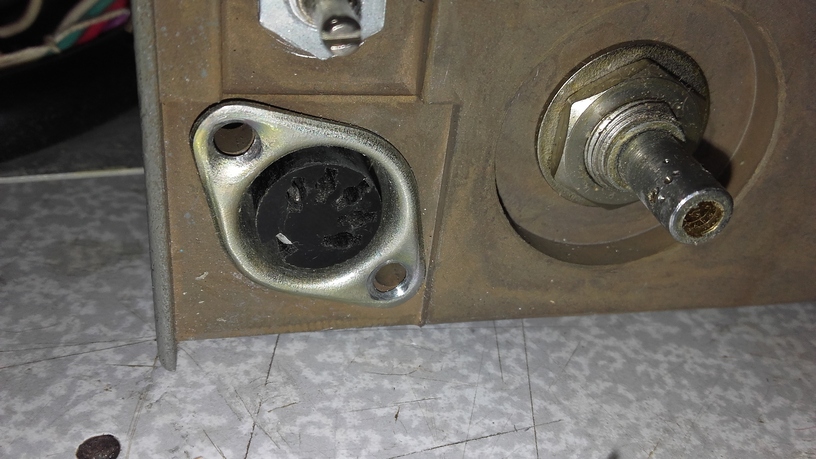

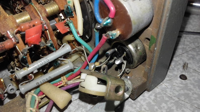

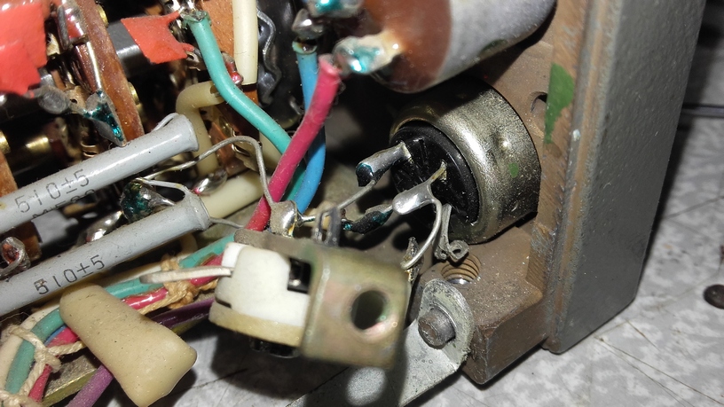

Доброго времени суток! Отдали осциллограф С1-94. Разъем под щупы на нем как на советских магнитофонах и щупов в комплекте нет.. колхозить щуп нет желания... Хочу заменить разъем для подключения щупа на BNC и воссоздать союз Китая и ссср)) при вскрытии обнаружил что к разъёму припаяно 3 проводочка, как их перенести на BNC-разъём? Заранее спасибо! Фотки ниже.

Ты схему на свой осциллограф скачай и поймёшь откуда и для чего эти проводки.Ну а на щупах новых разберёшься.Или на свои разъёмы скачай даташит в фото формате+схема на осциллограф и в перёд.Не вижу сложностей.

И что?Оплётку щупа на сигнальный GND,сердечник к контакту У.Разве не так?Два разъёма сделай,один на постоянку,другой на переменку,просто щуп перетыкать будешь и всё.
ДОБАВЛЕНО 17/10/2015 15:53
А хотя зачем там всё норм.Сердечник в У,а оплётку к GND
ДОБАВЛЕНО 17/10/2015 15:55
У тебя там,когда переключатель отжат(разрыв)-ты меряешь переменку.А когда переключатель нажат(замыкание конденсатора)ты меряешь постоянку,через резистор 200 Ом.

как я понял в стандартных щупах были 2 контакта между собой замкнуты. а третий-обмотка. Тогда 2 контакта вызвонить, между собой и к сердечнику подпаять, а третий-обмотка. Или где?

NoMatter, Замыкать ни чего не надо.Контакт номер 7-это вход У,а круглешок-это оплётка(экран) припаивается к GND.Я тебя же правильно понял-ты хочешь убрать старый разьём со старыми щупами и выкинуть их куда подальше и поставить новый разъём с новыми щупами BNC 100 Mhz?
Да, ты меня правильно понял. Только можешь мне нарисовать прямо на той схеме куда мне что паять? До меня не допирает... первый раз имею дело с осцилографом. и даже никогда в жизни с ним не работал... желательно от проводка стрелочка на схемку и т.д.))) т.к. в СССРовском разъёме 3 провода припаяно а в BNC только 2 должно быть.. вот я и туплю над ним)))

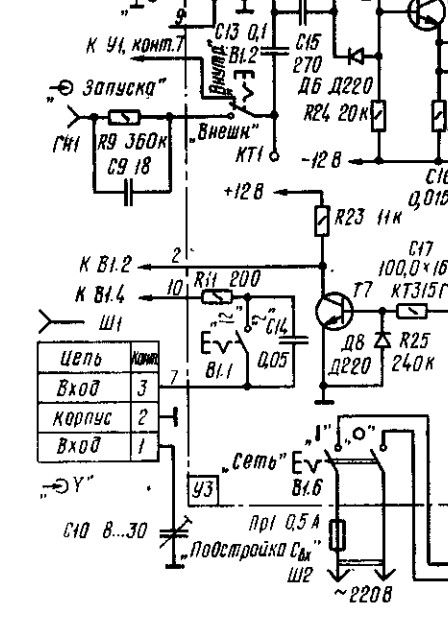

http://metrolog.biz/media/C1-94ch_.pdf а вот тут схема с тремя проводками и нужным разъемом. Нука ткни сходу куды чего подпаивать.

И что на твоём такая же схема,только у тебя подстроечный кондёр для делителя находится в самом осциллографе,а у ТС он находится непосредственно на делители в щупе-который он желает выкинуть.
Получается вход1 и корпус2 спаиваем и к экрану, а вход 3 к сердучнику? или входа вместе а корпус к экрану?
или где?
П.С. ребят харош ругаться, давайте вопрос решать)

Здесь контакт 3-вход.
контакт 2-сигнальный GND
Контакт 1-это для старого щупа с делителем-подстройка.
ДОБАВЛЕНО 18/10/2015 00:42
Ты новые щупы разбирал?Там делитель идёт или тупо сердечник и оплётка?
ДОБАВЛЕНО 18/10/2015 00:49
Вход 1 не вздумай соединять с 3,а то твои супер щупы на 100 Mhz превратятся в обычные.
ДОБАВЛЕНО 18/10/2015 00:51
Кароче контакт 3 соединяй с сердечником(игла щупа).Контакт 2 с оплёткой(крокодил зажим).
ДОБАВЛЕНО 18/10/2015 00:55
Ну если будут на новых твоих щупах наводки,помехи искажающие сигнал,то придётся или ворачивать старые щупы или собирать к новым щупам делитель по твоей схеме выше.
