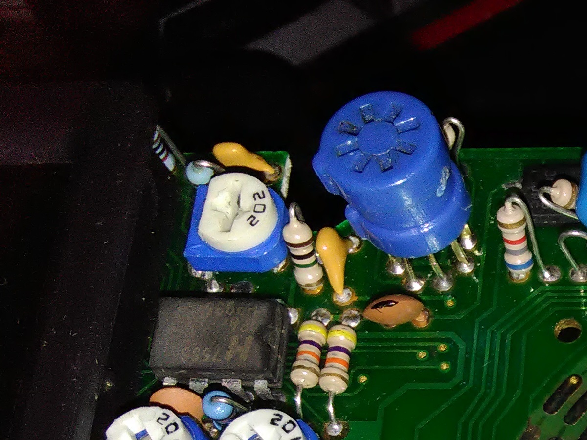

Запутался я в доступной схеме - не подходит для моего мультиметра, а именно - m890g4.1, - там другие микросхемы, с другими ножками, по другому детали...:
Там LM324 в четырнадцатиножечном smd-корпусе, и земля на Com не прозванивается.
Прошу подсобить схемой и вообще объяснить - почему, скорее всего, не работает омметр (вообще не реагирует, нули всегда). При чём мне надо замерять с собранным переключателем и корпусом - а детали получаются вне доступа.

Levontay, вам бы мастером эротической фотографии работать улыбка на фото все так интимно затемнено и модель, в смысле микросхема, не та что описана.
Мне недавно перепала коробка таких мультиков в разное время возвращенных в магазин, так вот при разборке одинаковых снаружи приборов двух одинаковых плат внутри не обнаружено. Видимо в разных подвалах сделано. И схем на разные версии в сети явно много больше одной.

Блин - не так фотка загрузилась:
