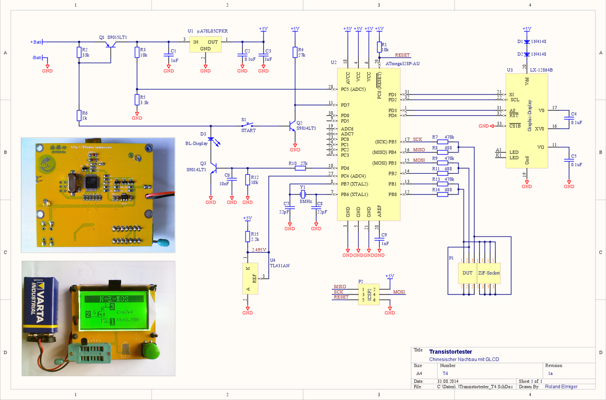

Привет всем. купил тестер проработл 4 месяца накрился. заказал процесор и прогаматор .снял прошивку с своего контролера и такжне зашил новий процесор работает но очень тормозит еле работает и врет. Самотест не проходит отключаеться.
Програматор.USBASP v2.0
чип стоял MEGA328P AU 1533 поставил MEGA328P AU 1626
прошивка 1.2K
с моим процесором работает шустро но 1 вивод подпалил и всегда просит самотест а пройти не может 3 виход врет.
Ето я его так прошил или может процесор не тот.?[/b]

Наверно фьюзы не правильно установили или скопировали.они влияют на частоту генератора

Но я считал все с своего процесора сделал профиль и также зашил новий процесор...
Я уже пробивал кучу вариантов то че нашол в нете. 1 процесор установил фюзи из инета ютуб учил показивал как делать так он совсем перестал читаться после прошивки.Новий процесор читаеться и пишется с перемичкой на програматоре а старий читаеться и пишется без перемички ..
Щас процесор старий с етим профилем запрогр

Ну если установить Spien неправильно,то писаться будет только полноценным программатором с панелькой под все выводы,и им же можно вывести процик из штопора,что читал и писал его ваш прогер

свой проц писал с разними фюзами всеравно шустрий. (прямие инверсние)
все также мой работает бистро а новий тормозит хотя зашивал также как и свой.
Кто пршивал что может бить.?

Вы с убитого проца основную память и епром переносили.Процики в обоих случаях одинаковые и проблем быть не должно

2 проца зашиваю одинаково сначала полная очистка и прошивка 1 работает бистро 2 тормозит..
да канешно и память и епром.
на програматоре есть перемичка JP3 старий процесор прошиваеться и читаеться без перемички а новий только с перемичкой. может процесори разние.

В некоторых проциках с завода в памяти прописана калибровочная константа RC генератора и после полной очистки она тоже стирается,если в вашей схеме проц работает без кварца и вы эту константу стёрли то могет быть и такое поведение.Если есть кварц тогда это можно не читать(это как инфа к размышлению).Как с вашим проциком точно не скажу надо даташит читать

есть кварц на схеме

Значит читаем даташит на процик и анализируем.Могли епром защитить от чтения,читаться то он будет,но как то не так это надо статус lock bit смотреть он читается даже в защищённом процике

ура заработало на фото правильние фюзи. в архиве прошивка 1.2к руская 100% рабочая .
