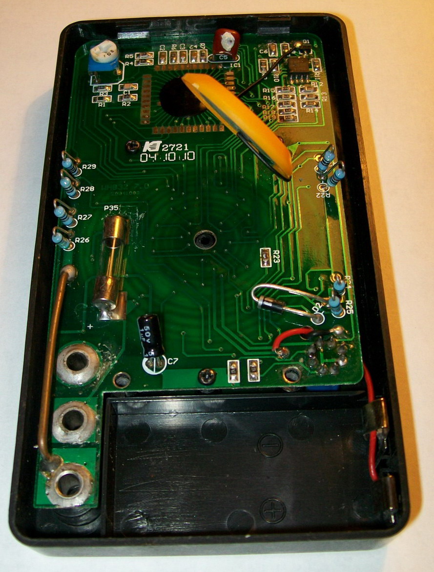

Опознать номинал R23 в мультиметре DT-832 KT2721
Vic32t
Сообщения: 9
Сообщение #1 От 17/05/2012 15:39 цитата
Помогите опознать номинал резистора R23.

Vic32t, схем на этого китайца в нете тьма! Лень поискать?
-20 dB
Сообщения: 7674
-20 dB
Сообщение #3 От 18/05/2012 21:10 цитата
viktor_ramb, не всё так просто... У меня, например, аж ДВА убитых DT832 разных модификаций валяется. В одном ВООБЩЕ нету R23, в другом он в обвязке АЦП стоит (время интегратора, что ли...). У одного на ЭТОМ месте вообще площадок под детали нет, у другого ПРИМЕРНО на этом месте стоит резистор 1 Ом (нижний резистор токового шунта, а мавр в начале той темы "отрисовывал" явно не этот вариант) - но в остальном архитектура платы близко рядом не лежала...
Кстати, с поста monjazilberman в теме по ссылке возникает вопрос о номинале ТОГО ЖЕ резистора, и модификация, похоже - та же.
Так что либо будем ждать, пока кто-то с таким же мультом откликнется (тем более, что автор "модель шасси" наконец указал), либо напрягать автора срисовать таки фрагмент схемы по плате - вот тогда и с "классической", выложенной по всему Рунету, схемой сравнить можно будет.

-20 dB Да разные, Ради интереса розобрал убитый DT832, Даже по по фото не то А R23 в нём 220к

JYRIJJ,
Такой номинал вряд ли мог "пыхнуть" в одиночестве!

Здравствуйте! У меня такая же проблема , R19 и R23 непонятно какого номинала должны были быть, я запаял R19- 470ком, R23-1Ом

Сообщение #7 От 16/08/2024 20:12 цитата
Vic32t писал:
100 Ом.
Это абсолютно точно, так как сам искал несколько лет назад и где то люди не отфутболили к схеме а просто указали это значение. Не мне, а другому человеку, я просто воспользовался. За неимением резистора на 100 поставил сперва на 75 и так оно работало достаточно точно несколько месяцев, пока не нашел и не поставил смд на 100 Ом. Для избежания в дальнейшем ошибок наклеил на поворотнике белую стрелку, что бы было видно какой режим измерений выбран. Все показывало достаточно нормально, пока на днях не разрядил конденсатор 330 мкфХ450в щупами на режиме измерения сопротивлений (200 или 2 000). Опять сгорел этот резюк 23 но уже замена его не вылечила мультик. Мультиметр включается и на всех режимах показывает значения. При замыкании щупов на сопротивлении и напряжении показания обнуляет. Бипер пищит. Но врет везде. например если подать на щупы напряжение с БП ноута (20 вольт) он на всех пределах постоянки показывает перегруз шкалы и только на пределе 1 000 показывает 1977 без разделительной точки. При прозвонке Зеленого светодиода показывает 1349.
Все резисторы измерил, везде показания соответствуют указанному на корпусе. Конденсаторов в обрыве тоже не нашол, при измерении емкости что то показывают более менее. Подозрительных внешним видом деталей тоже не вижу. Транзистор диод живые.
Подскажите как проверить саму 7106 ? Там где пишут должно быть 3 вольта у меня 2.7 намерил.
