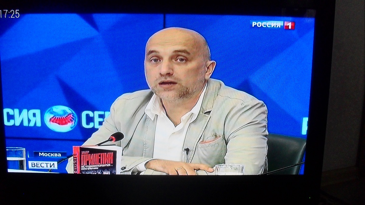

Всем привет!!! Извинение принято! Следуюший раз не кого ине когда не груби, даже если он в чёмнто ошибся иле не прав. Можеш чем помочь помоги не можеш проходи мимо!!! ВОТ МОЙ ТЕБЕ СОВЕТ!!! Но теперь по делу Юрий я поменял литы не чего не дало без не каких изменений. Я всё-же думаю всё дело в прошивке. Надо найти другую и посмотреть Осликом прошёлся по всем питанием все эпюры чистые без всяких улыбка

Павлик Николаевич, почитай здесь.про прошивку. Как войти в сервисное меню здесь и перевести панель в автономный режим тоже. С сервисным меню осторожно, записывай все опции которые есть сейчас. Если пойдет что то не так можно будет вернуть назад. Сервис мануал здесь

А вот если eeprom прописать FF-ми, то и получаем нужную прошивку. Которую долго искали.Спасибо за подсказку.

Всем добрый вечер!!! До прошивки 24с64 экран показывал не полностью, А после прошивки экран раскрылся полностью но преобладает красным цветом когда яркость стоит на с выше 6ти делений. А убираеш до нуля показывает в цветном виде но БЛЕКЛО. И ещё пропало свечение СТЕНТ-БУ не зелёного не красного У кого встречалось такая неисправность отзовитесь.

СПАСИБО ИВАН!!! Вань может причина быть на разъёме от материнки до лоджика?
Иван Зенин
Сообщения: 6784
Иван Зенин
Сообщение #48 От 08/06/2016 21:45 цитата
Нет.

На лоджике ставил перемычку прекрасно все цвета есть всё красиво!

Павлик Николаевич, попробуй СПИ перешить

Выпаял я флеш IC803 MX25L1605 Прошил новой прошивкой она не чего не изменила. Что и где ещё копать кроме 24с64? Жду ваших комментарий!!!

Здравствуйте форумчане!!! Всем большое СПАСИБО!!! За вашу помощь ВСЕМ УДАЧИ!!! классно!
РЕШЕНО!!!

Павлик Николаевич, чем ремонт закончился
Павлик Николаевич
Сообщения: 81
Павлик Николаевич
Сообщение #58 От 17/06/2016 23:07 цитата
Заменил материнку!
