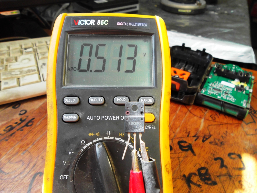

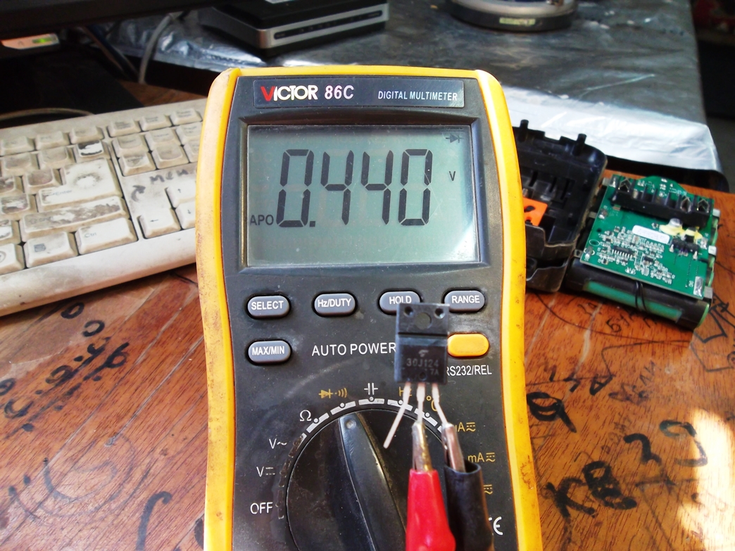

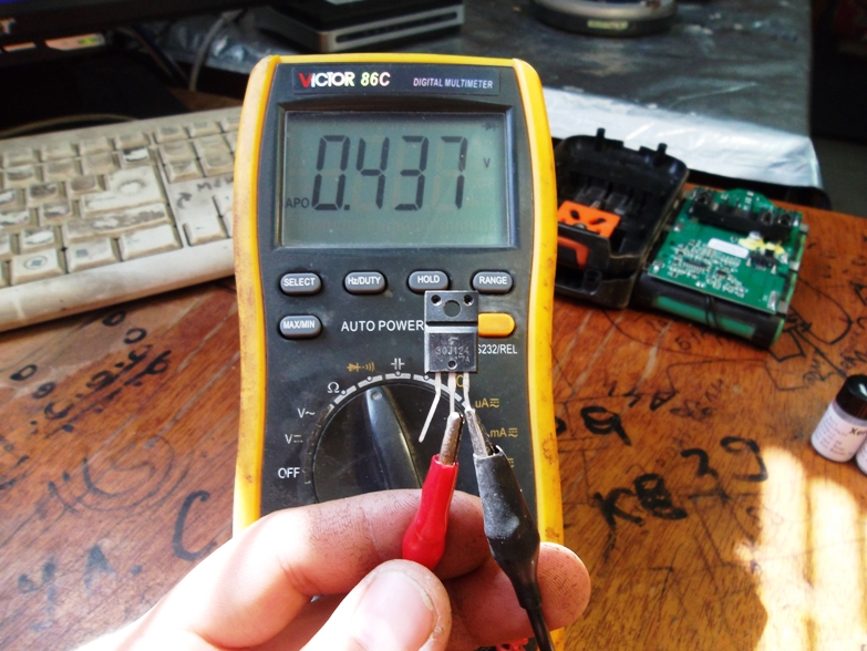

zuboka
Сообщения: 1055
zuboka
Сообщение #27 От 15/05/2019 14:40 цитата
30F131 всё же мне не ясно, какое падение на диодной прозвонке должен показывать открытый, оригинальный транзюк, если купленные мной показывают 2.4вольта падения?
Либо меряешь неправильно, либо транзисторы левак. Скорее всего первое!
Вот ряд транзисторов что есть у меня, но суть думаю понятна.
1
 Размер файла:  386.55 КБ
 Просмотрено:  271 раз(а)
2
 Размер файла:  609.21 КБ
 Просмотрено:  225 раз(а)
3
 Размер файла:  663.4 КБ
 Просмотрено:  202 раз(а)
Ingh
Сообщения: 1403
Ingh
Сообщение #28 От 15/05/2019 15:15 цитата
Купил тока что другие, еду пробовать ставить. Брал с собой прибор для проверки там. У тебя по фоткам падение нормальное, но я уже писал, что rjp63 серии у меня тоже так открываются. Сейчас, что взял транзюки, эти открываются с 5.4В и падение тоже 506млв. Будем пробовать эти. Там транзюки левак видимо попался.
