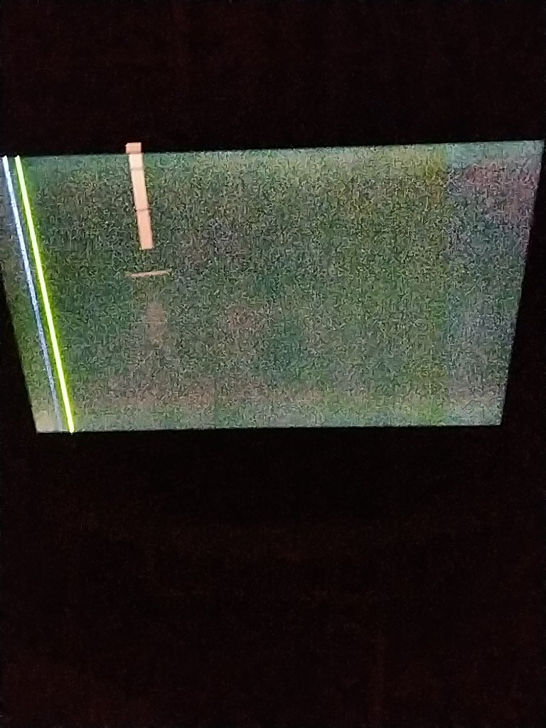

Заметил,что если телевизор лежит на столе vsc составляет около 900 вольт! Когда телевизор стоит на подставке,vsc приходит в норму (145 вольт). Решил снять игрик и ещё раз пропаял все подозрительные места. Теперь vsc стабильно в любом положении. Регулировками set up и set dn могу добиться лишь следующей картины(прикрепляю фото). Звук с телепередачи есть.
  IMG_20201201_232901.jpg  178.41 КБ  Скачано: 385 раз(а)

Со стеклом проблемы,скорей всего!

Сегодня менял плёночные конденсаторы, изображение появилось,но еле как видное. Буду искать в сторону низкоомных резисторов на игрике.

Заметил странность. Иногда vsc нормальное,а иногда скачет до 900 вольт, изображение при этом не меняется,так же снег на экране.

Наводки на мультиметр.

Сегодня нашёл донора. Проблема была со стеклом. Всем спасибо. Тема закрыта.
