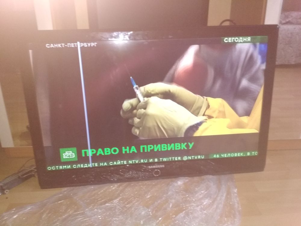

Сообщение #25 От 22/11/2021 17:09 цитата
Ребят помогите понять в чем дело, уже поменял 2 tcona, ситуация не меняется

Иван Зенин
Сообщения: 6784
Иван Зенин
Сообщение #26 От 22/11/2021 19:27 цитата
Панель озвучь.

T400XW01 V.6

Еепром чистую поставь.

Сообщение #32 От 23/11/2021 00:29 цитата
В общем переставил я еще раз другой t-con и воля появилась четкая картинка, но спустя секунд 5 начинает экран белеть и проявляется фоном следы меню если это было недавно, я так понимаю это все-таки as15-f со мной играет? хотя температура в норме да и Vgam-ы ранее я замерял напряжение было в норме!

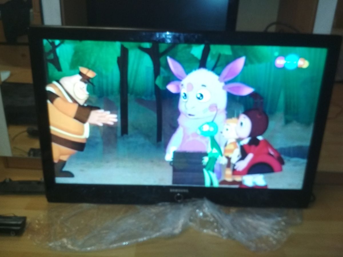

Сообщения: 24
Сообщение #34 От 23/11/2021 13:39 цитата
а что скажете по поводу полосы? реально подшаманить?

Сообщение #36 От 23/11/2021 14:27 цитата

  IMG_20211123_101719.jpg  81.27 КБ  Скачано: 182 раз(а)

Сообщение #37 От 23/11/2021 14:51 цитата
arthurvolk, Загони матрицу в автоном и определись откуда ноги растут.
Но перед этим нуна всё внимательно визуально просмотреть.

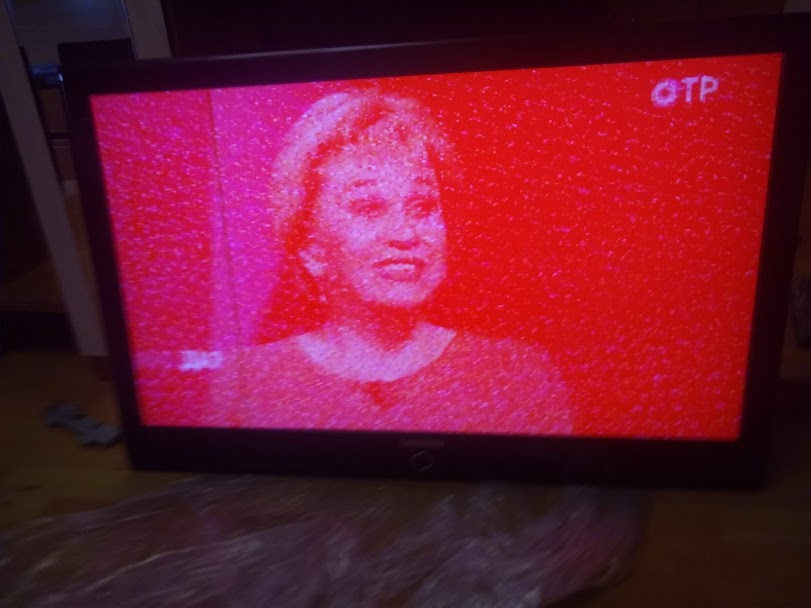

arthurvolk
Сообщения: 24
Сообщение #38 От 11/12/2021 23:08 цитата
Спасибо за помощь, перекинул новенький as15-f, добрался до шлейфов матрицы, особо париться не стал проклеил скотчем, вложил картон и все супер
