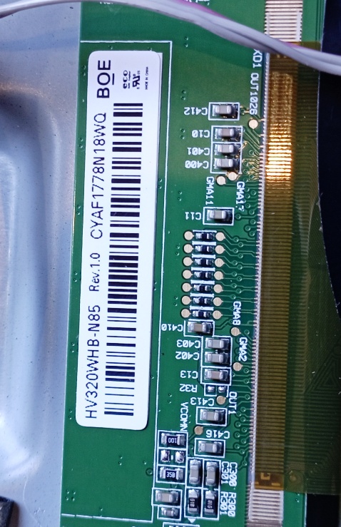

На T-con ничего подозрительного не нашёл, но картинка - ужас. Подскажите, пожалуйста, это стекло гавкнуло или что на T-con ?
На чистом экране "грязь", при изображении по краям нормальное изображение, а остальной экран бледное и ногда даже негативное изображение. Матрица без ушей.
LVDS -менял, напряжения гаммы все в норме. Буду признателен за любую подсказку.
Пару раз было в практике с похожим дефектом, там были виновны стёкла. Неужели и тут оно, ремонтировали БП, а в итоге мтрица умерла неодобрение ?

Напряжения с гаммы в норме-это сравнивалось с заведомо рабочим?
С т кона на стекло хоть осцилом сигнальчики глянуть мож где и садит.
Вероятность что стекло есть

Ну гамма: 0.4, 2,8 3,58 4,43 5,2 5,9 7,8 8,3 10 11 11,7 12,6 13,3 15,8 не все нашёл пятаки потому с разрывами напряжения.
Да из-за гаммы (я думаю) весь экран был-бы одинаков, а тут покругу полоса с нармальным изображением. Почему эта "кинескопная" рамка?

Нашёл в закромах похожий T-con, там тоже 15.8в максимальный. Включил сегодня без подключения матрицы, рамка эта есть на светлом экране. Значит что, матрице пипец!? Стекло расслоилось?

kovan, Приветствую, забей в Яндекс HV320WHB-N85, там много интересного за твою стекляху.

kovan, я ж тебе даже на WhatsApp кинул видио с режимами, и их там несколько ,где на всех языках эту именно BOE шку хают.

Понял - матрица дерьмо! С прогревом картинка стала на троечку, клиент сказал, что на кухню пойдёт улыбка
