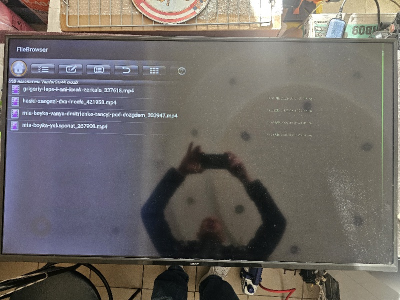

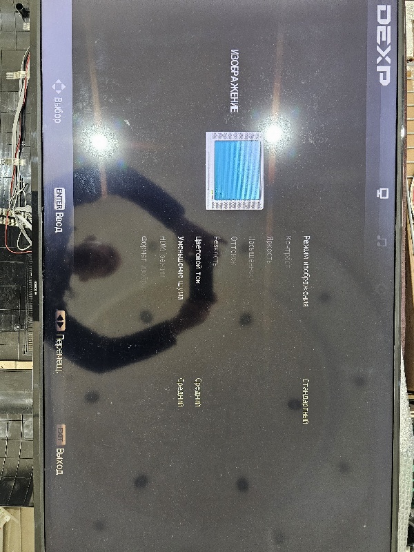

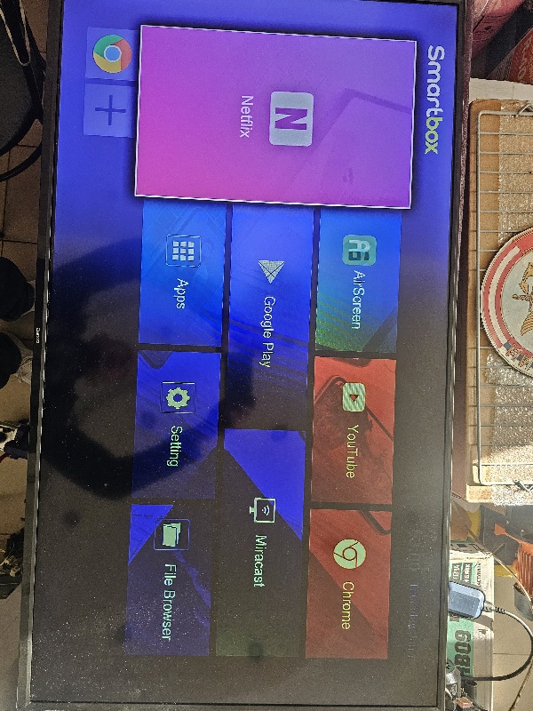

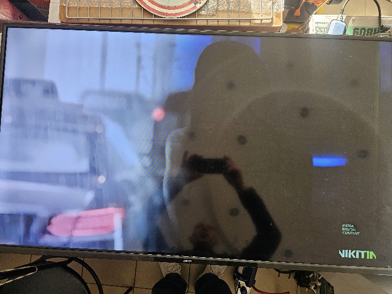

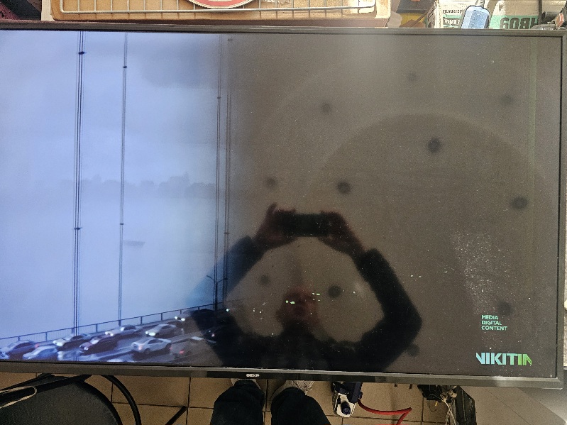

Mainboard: P150-3683V6.0-A
T-CON: DCBOM-X280A_02
планки экрана: CV500U1-T01-XR=1
Принесли в ремонт с поломкой подсветки, ее заменили и после сборки обнаружился такой дефект. Подсветка 2х уровневая, верх и низ, экран слева показывет хорошо, а правая сторона сильно темнеет с центра к краю, и на правом краю есть вертикальные полосы. Проверял на планках конденсаторы, нет закороченных, питание на планках: левая 16.99V, правая - 17.02V

Сообщение #9 От 08/09/2026 18:15 цитата
А есть уверенность что до поломки он работал нормально по яркости.
ДОБАВЛЕНО 08/09/2026 18:21
Скорее всего угол коцнули\треснули и напруги не идут на строчные драйверы--на больших диагоналях они с двух сторон стоят--посему такая х...ня

Сообщения: 17879
Сообщение #12 От 08/09/2026 20:50 цитата
Karelija писал:
С лупой посмотрел весь экран, нет сколов, трещин
Ещё крайний дешифратор что на шлейфе могли надорвать.Тот что возле угла по нему напруги и сигналы подаются на горизонтальную часть панели.

на рабочей стороне (левая)
VCOM - 7.67V,
VGL - 7.93V,
VGH - 30.20V,
HVAA - 9.10V,
VAA - 16.91V,
TP1 - 0.476V,
R_STV - -0.007V,
OE - 0.145V,
CPV - 0.296V,
STV - -0.008V
на проблемной (правая)
CPV - 0.291V,
IIC-SDA - 3.28V
IIC-WP - 3.18V
IIC-SCL - 3.28V
VREF - 16.30V
CS - 3.26V
WP - 0.004V
DO - 1.20V --> 0.10V
TP1 - 0.473V
DCK - 0.188V
HOLD - 2.58V
DI - 1.236V
VAA - 9.10V
3P3V - 3.25V
POLZ - 3.24V
POL - 0V
VCOM - 7.66V
VAA - 16.89V
OE - 0.141V
STV - -0.012V
VGH - 30.20V
VGL - 0.008V
verniy68
Сообщения: 88
Сообщение #16 От 08/09/2026 22:12 цитата
Karelija, разбирайся , почему на проблемной VGL=0

Сообщения: 17879
Сообщение #18 От 08/09/2026 22:16 цитата
Тут если б уши были то на них померить тогда что то и прорисуется.Раз картинку выводит левая и правая часть то напруги и сигналы там в порядке.
ДОБАВЛЕНО 08/09/2026 22:17
VGL - 0.008V-резать
verniy68
Сообщения: 88
Сообщение #19 От 08/09/2026 23:03 цитата
...таки там для начала прохождение VGL с t-con проверить не мешало-бы - вызвонить VGL от КТ на нём до его коннектора справа/коннектора на планке справа/КТ на планке справа. Уделить внимание чистоте коннекторов , далее по-результату
