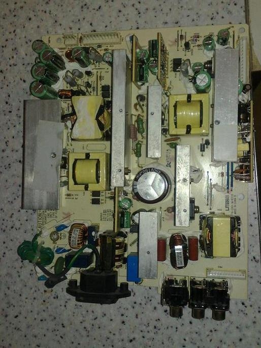

Схемы нет.Фото прилагаю БП
Блок питания PA-5161.Силовой ключ 17N80, 19N60,шим L6561D.Микрухи LTA 201-3шт
Приветствую всех! Помогите вычислить неисправность- телевизор периодически не включается.Включается только после того,если долго "постоит" в выключенном состоянии.(Порой несколько дней)
У меня подозрения на БП.Что успел проверить: реле запускается.Все обозначенные на разъеме напряжения (3v,5V,9V) в дежурном режиме присутствуют.А выходных напряжений 14в,22в и bri нет.(как я понимаю БП не стартует)Короткого замыкания во вторичных цепях нет.Конденсаторы визуально целые.Напряжение на сетевом кондере 300в.В каком направлении двигаться дальше?Я все же грешу на кондеры,но уверенности нет.Ввиду отсутствия схемы не хочется "перепахивать весь блок.Может кто имел дело с таким чудом?

Сообщение #2 От 20/03/2010 12:48 цитата
Hi Fi писал:
Разве таким образом их проверяют?

Сегодня поменял все электролиты-результат ноль бяка Еще понял что три одинаковые платы(фото 2) с микросхемой LTA201 управляют ключами на 17N80 и еще двумя транзисторами...
Вот хочу спросить что за микруха LTA 201это шим?

Управление на БП приходит на запуск с дежурки? Почему молчишь про сей факт?На емкости 150 мкф 450 в сколько напряжение? Она стоит параллельно мосту выпрямляющему 220 в по переменке.Никто же не видит конструкции.

Управление с дежурки приходит.Реле щелкает.Все напряжения в дежурке(3,3в;5в;9в) в норме.Отсутствуют вторичные напряжения 14 и 22 в.На конденсаторе 300в

Почитал зарубежные сайты,оказывается у такого телевизора проблемы с БП это панацея!!!! Но решения как избавиться от этой проблемы, информации нет....Буду копаться! Обнаружил,что ни на одной микрухе (L6561и LTA201) нет питания.Пожалуй с этого и начну.

Hi Fi писал:
Так сам и написал ответ по проблеме . Резюк, который питает микр наверняка плывет по номиналу ИХМО.

А пока копаю родной БП.Посмотрел,что питание (которое отсутствует) на шимL6561(8ножка) идет с оптопары?????Возможно ли это посмотрел аналогичные схемы,но нигде не видел чтоб шим запитывался с оптопары.

Да нет.Смотрел несколько раз На 8ножку(L6561) идет с оптопары и на модуль тот что на фото(с LTA201) Сейчас рисую схему этого модуля.Нигде даташит не мог найти на эту микруху.

Да, Вы правы.Питание идет через модуль(фото 2) ,там ключи на транзисторах.
Подскажите, питание замеряется с минусом на высоковольтном кондере("горячей земле")?????
ДОБАВЛЕНО 28/03/2010 13:16
Вообщем,вместо нагрузки (14в и 22в) БП подключил лампочки на 220в.Принудительно подал 3,3в на запуск и БП заработал!!!!!!!!!!!!!!!
А при подключении к телевизору БП так и не запускается
Получается неисправность в самом тв. Подскажите пожалуйста с чего начинать смущен

Сообщение #17 От 28/03/2010 17:28 цитата
Hi Fi писал:
Все что на "горячей " стороне, измеряется относительно "горячего" корпуса.
Hi Fi писал:
Значит БП исправен и нет команды с проца. Проследи ее от самой ножки проца.

Отвечаю В.В... Я так понимаю команда с проца идет.При включении кнопки Power появляется 3,3в.Щелкает реле на БП.Но выходные напряжения 14 и 22 в отсутствуют. КЗ в нагрузке нет.
Попробую отсоединить питание 14в и инвертора +22в а вместо нагрузки включу лампочки.Потому что как я понял без нагрузки БП вообще не заводится.

Отодрал два радиатора стоят такие микросхемы PW 2200b
PW 3200b
PW1236
PW318-10
...Фото прилагаю.
Даташит сходу не нашел. Еще две микрухи поменьше остались под радиаторами.Кто что скажет об этих микрухах?
Пытался опять запустить БП от телевизора.Подключил один разъем на котором,следующие напряжения 3,3в; 5,1в; 9в
На разъемы где 14 и 22в подцепил лампы(нагрузка)....БП опять не запустился(14 и 22 в отсутствуют)-3,3 в с проца есть,реле щелкнуло !!!! Напряжения (3,3в; 5,1в; 9в)к которым подключен разъем все в норме.Ведь тоже самое проделывал без тв (принудительно через сопротивление подал 3,3в на ключ который управляет реле) на выходе 14 и 22 в повесил по лампочке.БП запускался .....Короче сломал всю голову!!!!!!!!!!
