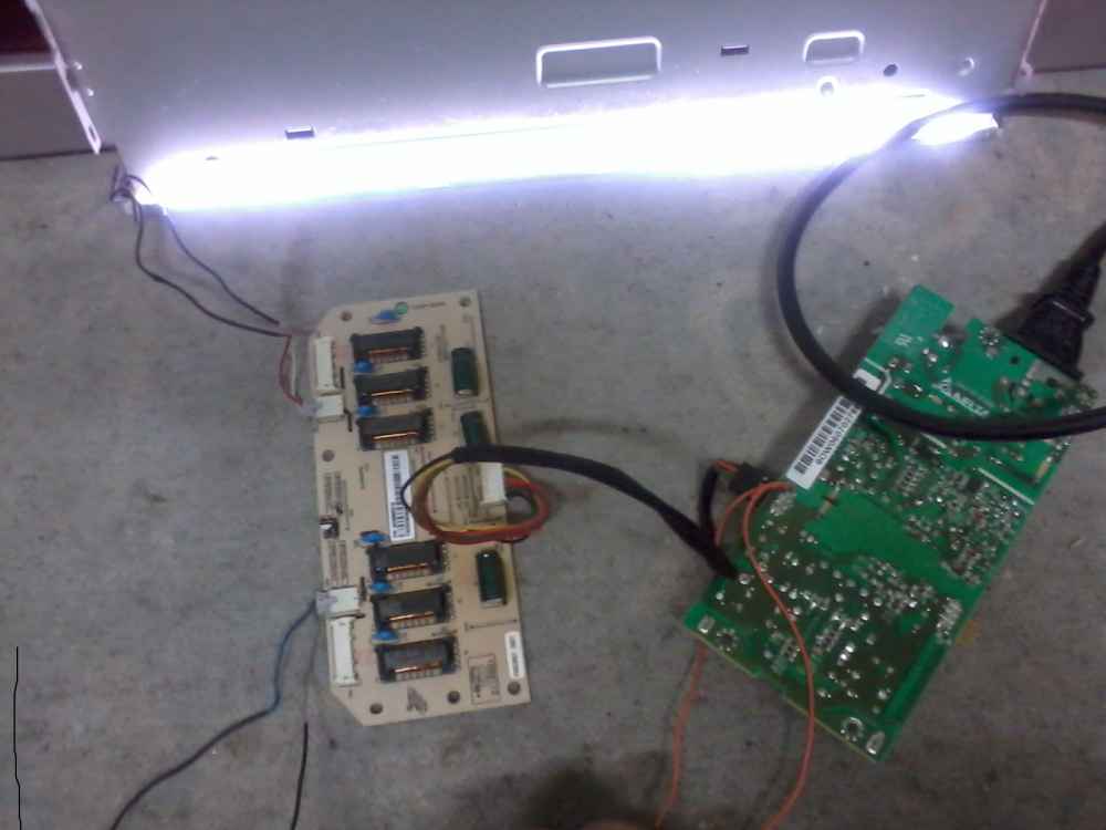

панель- SHARP LK37OT3L25BX , плата управления панелью-CPWBX3508TR2Q
инвертор-на двух платах - NMB IM 3826-1 1NV1 RUNTKA216 WJZZ и IM3826-2 1NV2, main unit: IC3002-VCT 6973G B3 000 (B3), IC1710-LPM240T100G5N N DFN9M0637A(B823), IC1905-SIL9023CTU QK0557 . 1A AD01ED2 , IC1901-24LC02B1, IC3001-24LC64
При включении 1 раз моргает зеленым и переходит в дежурку реле щелкает
бп напруги в норме
При нажатии клавиш vol- и input экран загорается на 2 сек видно номер канала
на инверторе все лампы проверил выносным инвертором все горят
Напряжения на каждом трансе проверил около 1500в

djek61
Сообщения: 199
Сообщение #3 От 21/11/2014 08:09 цитата
В инверторе все проверил трансы прозвонил все рабочии
Выносной инвертор для проверки ламп

Сообщение #4 От 21/11/2014 08:12 цитата
Уверен, что все лампы на 2 сек загораются?

Сообщение #5 От 21/11/2014 08:17 цитата
Нет не уверен матрицу не снимал
Для того что бы посмотреть там же матрицу снимать или можно определить без снятия
Иван Зенин
Сообщения: 6784
Иван Зенин
Сообщение #6 От 21/11/2014 08:19 цитата
Можно без снятия, отдельной лампой пробежаться.
djek61
Сообщения: 199
Сообщение #7 От 21/11/2014 08:21 цитата
Как отдельной лампой объясни пожалуста
ДОБАВЛЕНО 21/11/2014 09:23
А понял взять лампу и во время включения навешивать на каждый транс Спасибо сейчас попробую
ДОБАВЛЕНО 21/11/2014 09:43
Просмотрел все выходы На одном из трансов чуть красноватым светит
ДОБАВЛЕНО 21/11/2014 09:48
На одном из трансов чуть красноватым светит Так может из за транса просто таких нет в наличии надо заказывать

Сообщение #9 От 21/11/2014 08:55 цитата
Для точной диагностики поменяй трансы местами.

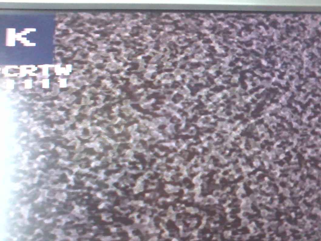

как потом зайти в сервис
А как ты на две сек зажигаешь.
djek61
Сообщения: 199
Сообщение #10 От 21/11/2014 09:02 цитата

Сообщение #13 От 21/11/2014 09:05 цитата
Это был не вопрос, это и есть вход в сервис.
djek61
Сообщения: 199
Сообщение #14 От 21/11/2014 09:26 цитата
Да поменял трансы местами на том же лампа красным горит буду искать транс
Вот что высвечивается когда зажигается на 2 сек
