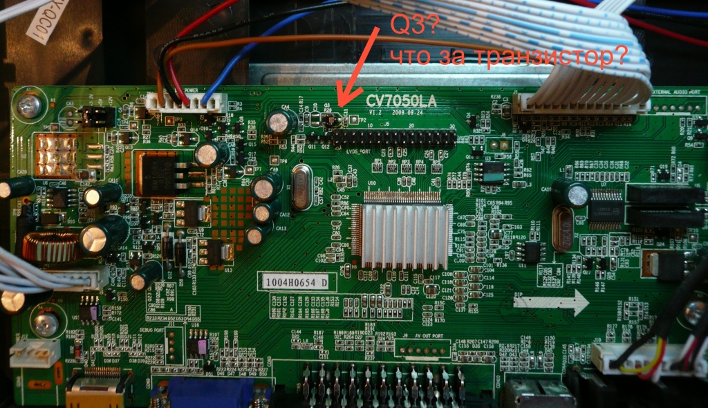

Телевизор включается, есть звук. Экран светится белым светом.
При вскрытии обнаружен сгоревший транзистор Q3 на
плате CV7050LA. Схемы нет, помогите узнать марку транзистора.
Фото прилагаю.

alrin, по мануалу (а он видимо не совпадает) это MBT3904, по все видимости это скорее всего полевик, озвучь куда выводы с транзистора идут?

Судя по дефекту- АО3401.Borek прав.Автор может померить и убедиться,если сам не сообразил померить наличие питание Т-con. Посмотревши мануал-Borek прав абсолютно!

Cпасибо всем за помощь! Транзистор точно полевой, через него подаётся
+5 вольт на плату Т-Con панели LTM185AT01. На этой плате что то замкнуло, не могу
определить. При подаче +4 вольт возникает сильный свист и быстро растёт ток.
Я отпаивал конденсатор св6 и стабилизатор RT9134 на 3.3 вольта - ничего
не изменилось. Пока не могу определить где КЗ.
