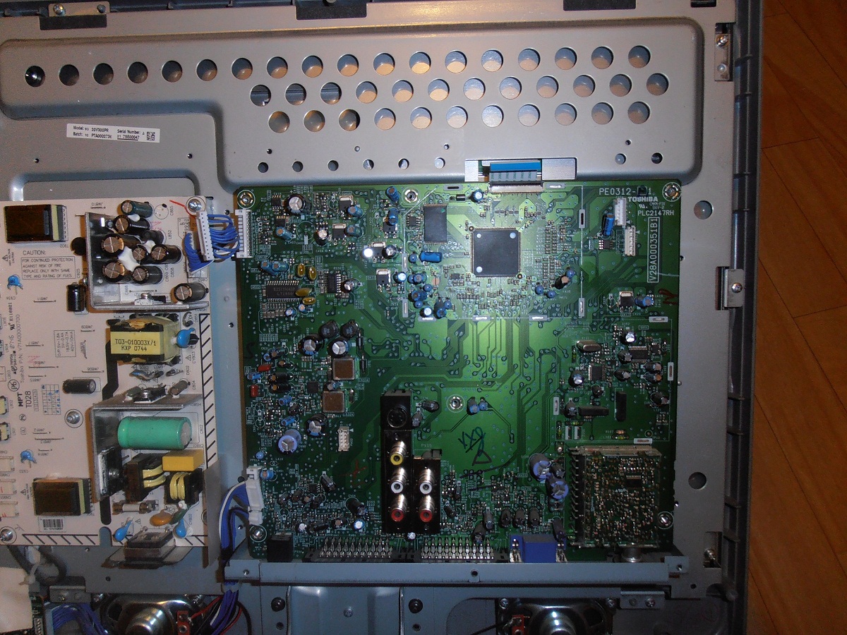

LCD - телевизор
Model: 93 20V300PR
Основная PCB: PE0312-A1
Тюнер: TAEA-G055D на м/с LGT04-1 78K
При просмотре TV совсем нет звука, также нет и на аудиовыходе.
С входов звук воспроизводится нормально.
Просмотрел плату, подергал пайки, походил осцилографом - так и не нашел куда звук делся.
Перерыл весь интернет - документации ни на телек, ни на тюнер, ни на микробу не нашел - подсобите, пожалуйста.
Может кто знает, хотябы на какой ноге этого тюнера - звучек?
а может, что и программно можно?

Тюнер то причём?Радиоканал рядом собран.В меню систему звука переключать не пробовал?

Простите, что исчез - не до этого было.
Спасибо за внимание, но телек так и молчит.
Переключение типа системы звука - ни как не влияет.
Обычно шипение хоть какое-то слышно - тут идеальная тишина.
Мы пока начали его использовать как монитор (800х600), пришлось для этого кабель VGA на DVI выменять у соседа улыбка
В плату больше не лазил (винтов и шурупов там штук 25), подсобите советом, если не влом.

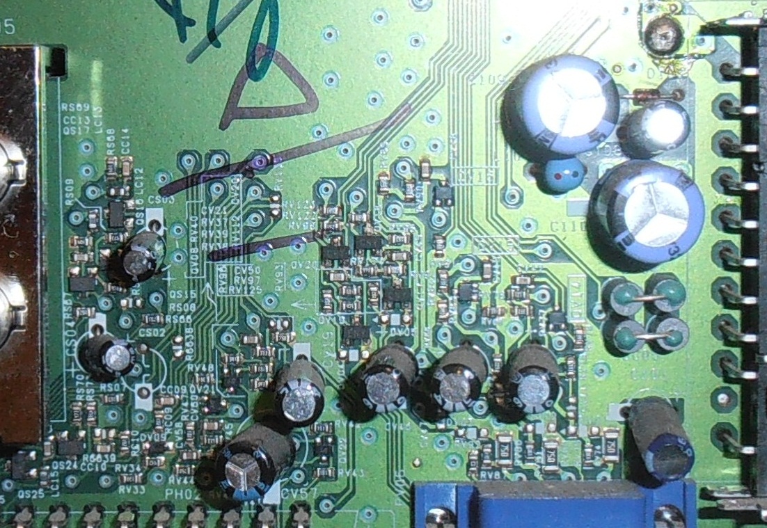

ДОБАВЛЕНО 27/02/2012 15:31
Фотки - обрезал из-за ограничений на этом сайте (1200, 1 МБ)

микруха на звуке какая? Не TPA2008d2?

Аналогичная проблема, в аналогичном телевизоре. А также, при переключении систем звука звук пробивается на системе L, D/K тишина, даже фона нет.

К тому же вопрос решен. 24с32 была выпаяная, заполнена единицами и запаяна после, автонастройки и выбора системы звука d/k звук появился, однако после выключения и включения снова пропал. замена 24с32 на новую решила вопрос. vebs помажь медком свой мозг, мозгу медок как раз нужен.
