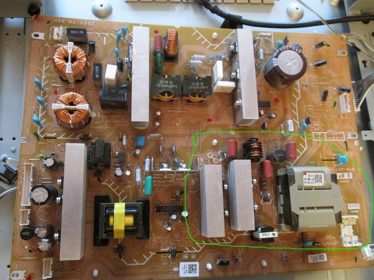

Телевизор проработал полчаса, подсветка начала мерцать, раскалились и сгорели выходные полевики инвертора.
Проверил все выходные цепи инвертора, в т.ч. и трансформатор - ничего подозрительного не нашел.
Поменял полевики. Инвертор запустился без проблем. При отсутствии видеосигнала подсветка работает в полнакала и полевики еле теплые, стоит только подать видео и они разогреваются как утюги.

БП с инвертором

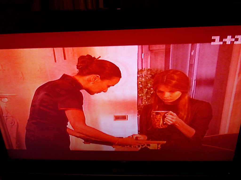

merkyrio
Изображение при одной отключенной снизу лампе.
