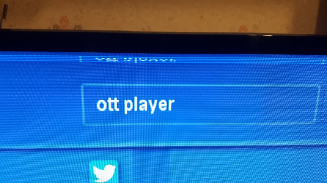

LED PHILIPS 46PFL4988T/60 дергается изображение
laer
Сообщения: 47
Сообщение #1 От 23/11/2020 18:41 цитата
PHILIPS LED Model: 46PFL4988T/60
Chassis/Version: TPM10.1E LA
Panel: TPT460H1-HVD02
LED backlight: 015B8000-A88-R00-9803
T-CON: AUO-12407
Power Supply (PSU): 715G5778-P03-W21-002H
MainBoard: 715G5713-M01-000-005X Ver A
Напряжения плате питания
12В,24В,5.2В присутствуют.
ДОБАВЛЕНО 23/11/2020 19:44
В чем причина?Подскажите
Включение утром
 Размер файла:  275.47 КБ
 Просмотрено:  422 раз(а)
  20201123_171146.jpg  185.84 КБ  Скачано: 570 раз(а)
  20201123_171203.jpg  128.84 КБ  Скачано: 482 раз(а)
  20201123_171204.jpg  119.89 КБ  Скачано: 466 раз(а)

Стекло померло. Отключи поочередно шлейфа от текона и найдешь дефектную половину.
Потом можно поиграться со скотчем, но это ненадолго и не всегда действенно.

Отключил левый шлейф со стороны крышки телевизора.Полоски пропали.Отключал с правой были
ДОБАВЛЕНО 23/11/2020 20:46
Значит матрица сдохла?

КЗ где то в стекле с той стороны, где дефект сохраняется при отключении другой половины.
Как играться со скотчем знаешь?

Надо поробовать.По одному контакту отключать?

Ну не по одному. Я обычно полоску из бумаги вырезаю 5-6 мм и от края пошел отключать контакты.

Поставил скотч на шлейф.Показывает уже 3 часа без затыков.Скотч полоска 5 мм.Спасибо bumbox1974.Помог.

Показывает хорошо.Тему можно закрывать Решено
