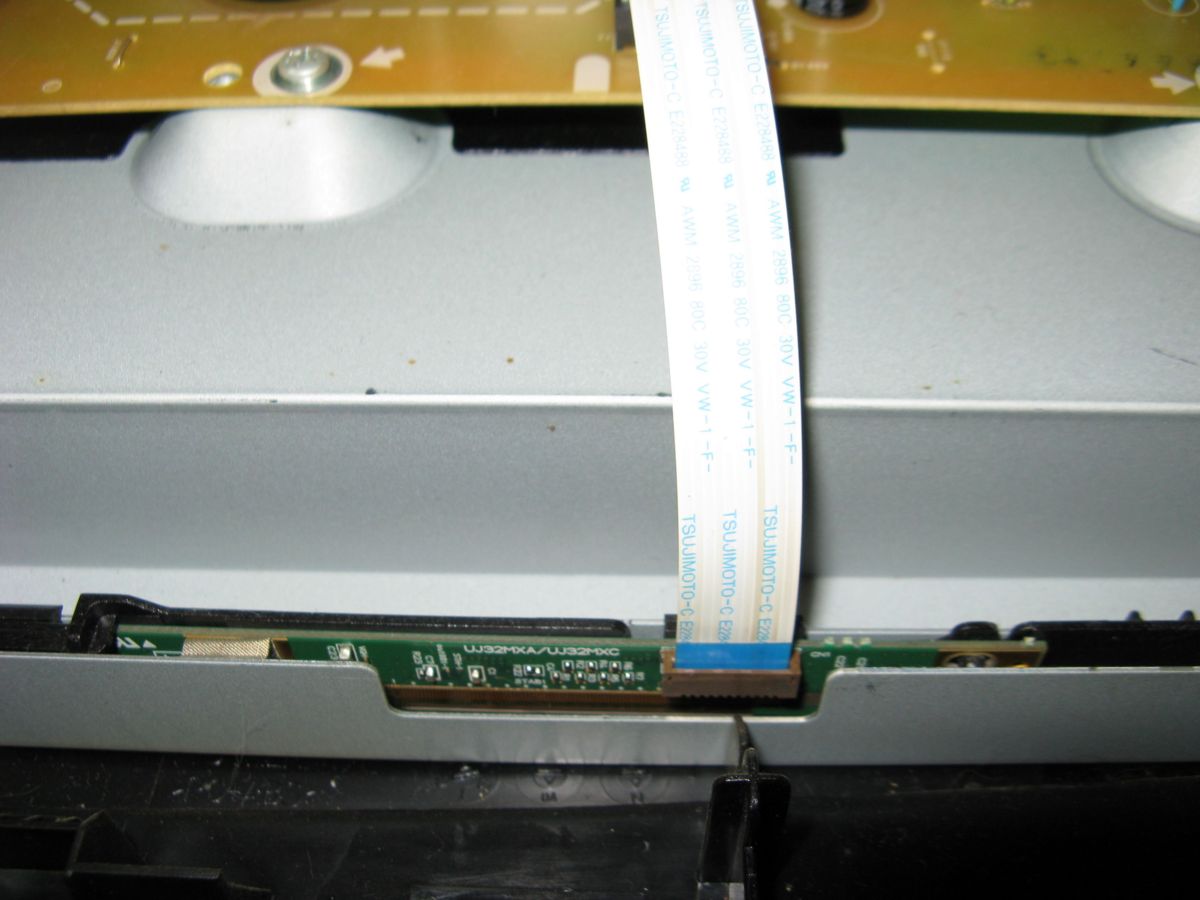

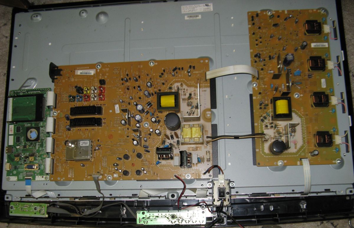

tom3
Сообщения: 173
Сообщение #11 От 03/11/2013 11:35 цитата
фото
  IMG_8866.JPG  158.23 КБ  Скачано: 584 раз(а)
  IMG_8856.JPG  178.15 КБ  Скачано: 547 раз(а)
  IMG_8859.JPG  169.55 КБ  Скачано: 541 раз(а)
  IMG_8862.JPG  140.9 КБ  Скачано: 555 раз(а)
  IMG_8865.JPG  98.95 КБ  Скачано: 492 раз(а)
