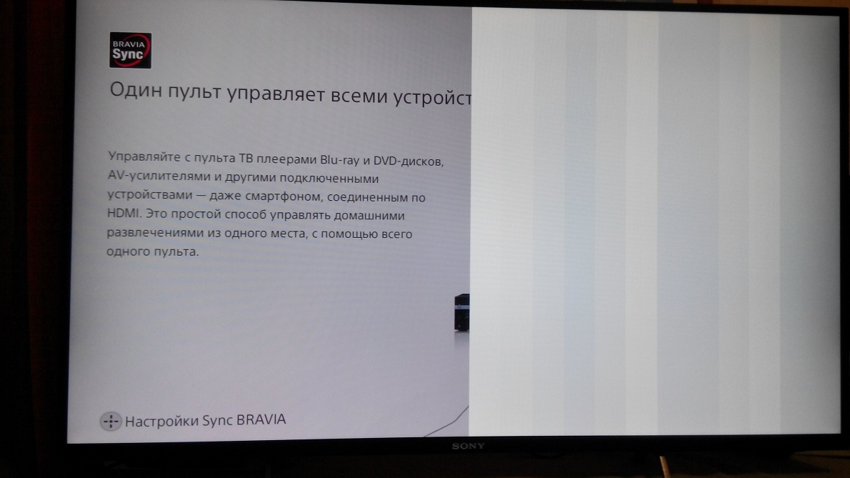

Сообщение #20 От 25/06/2016 11:32 цитата
egor5656 писал:
В этих моделях часто горят микросхемы на шлейфах матрицы, неисправность T-CON следствие неисправности панели. Обрати внимание на нагрев микрух на шлейфах со снятой нижней накладкой.
ДОБАВЛЕНО 01/06/2016 11:30
а мигает индикатор оранжевый зеленый это из за другого T-CON, обнови ПО.
Спасибо, это уже "тепло"!

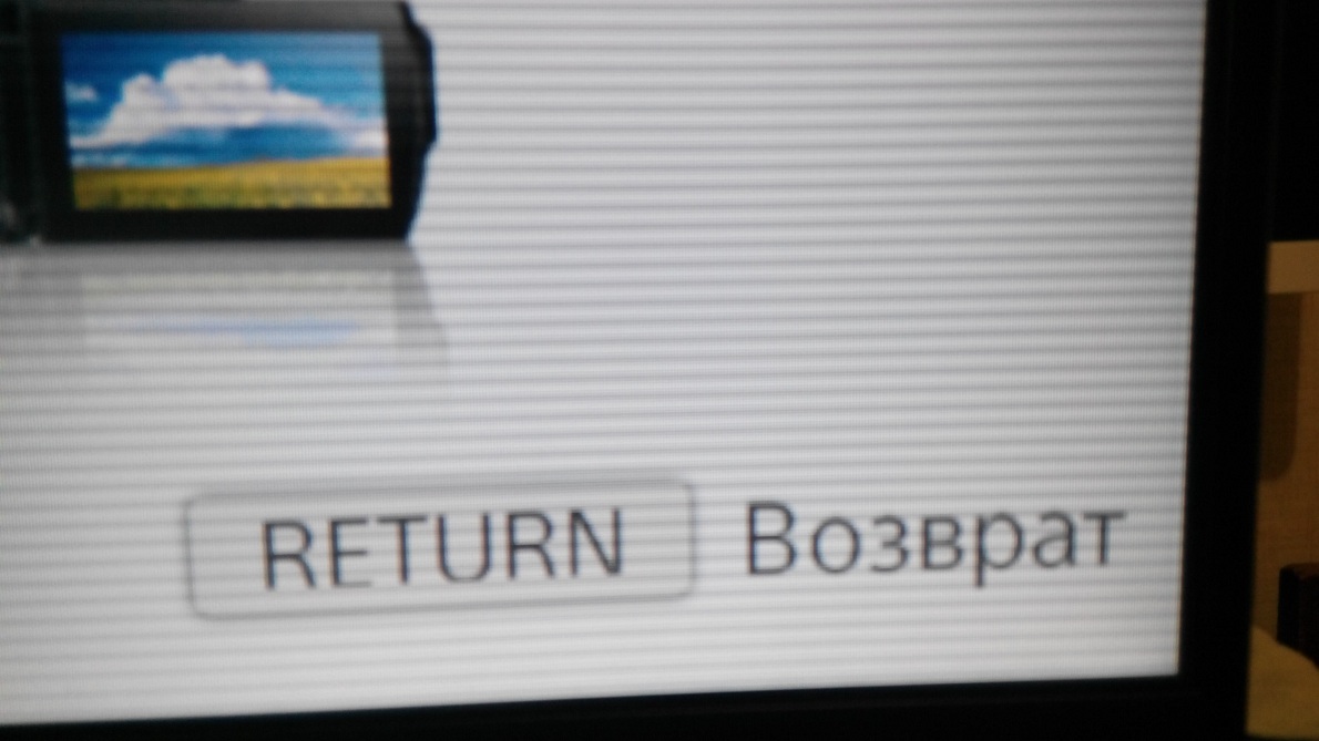

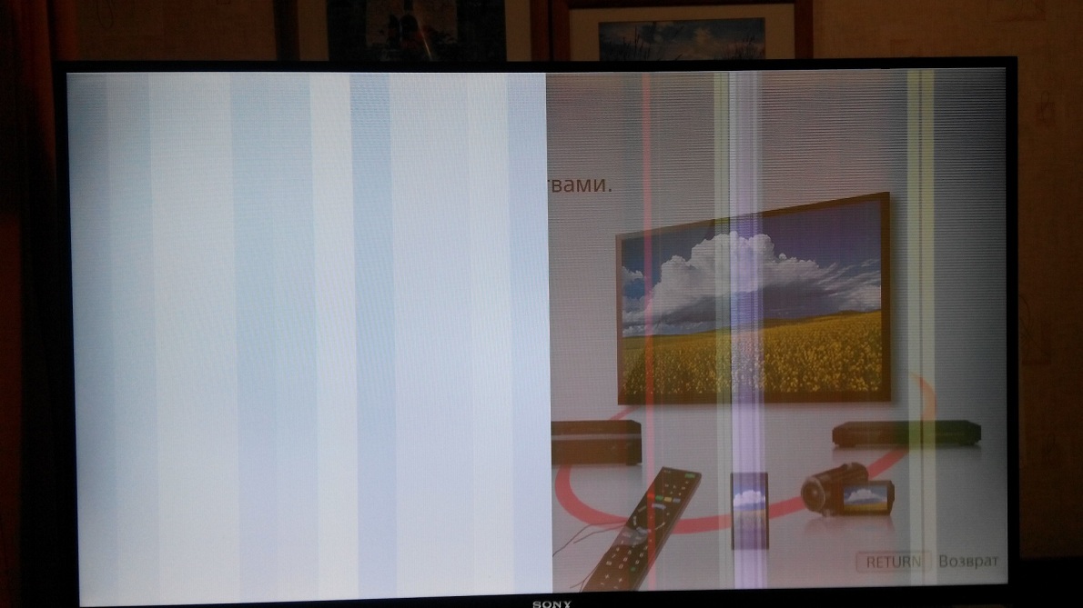

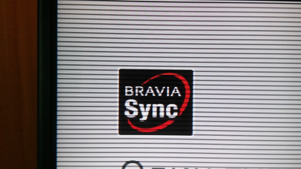

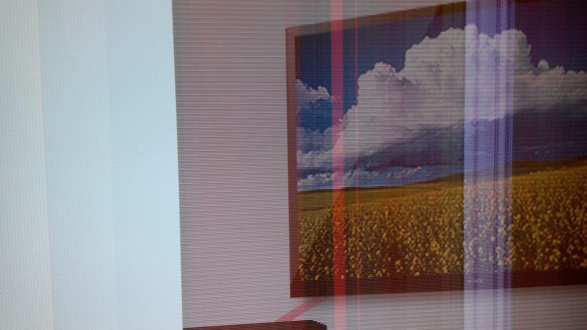

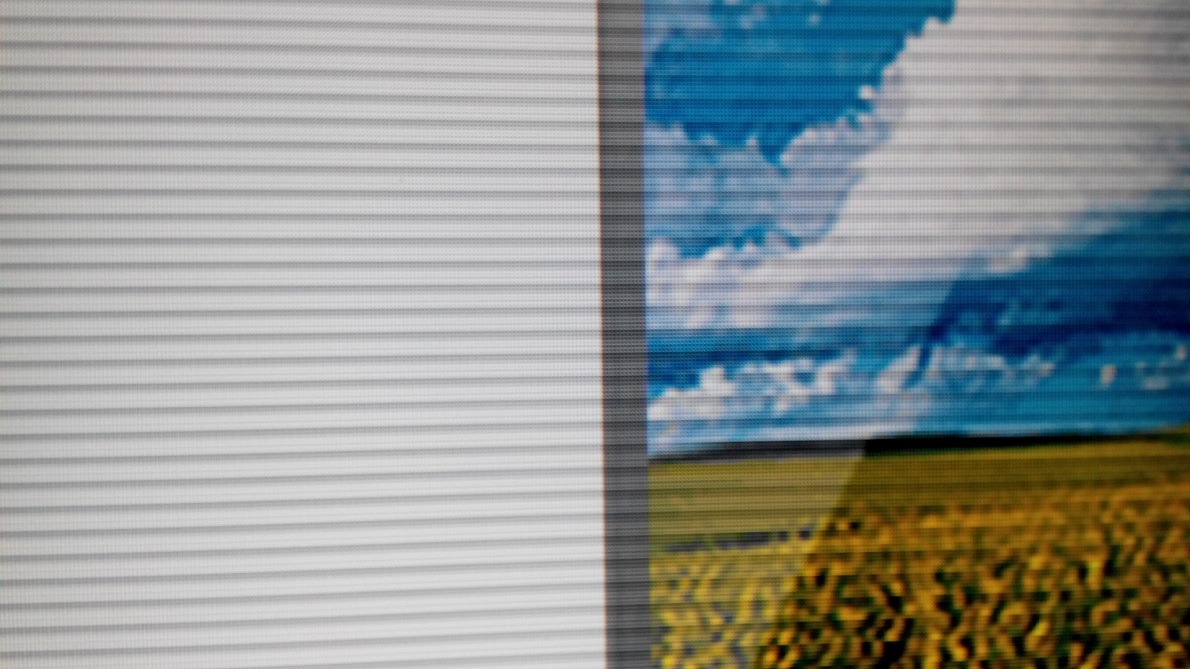

Итак, заменил М106-11 на тиконе. Появилось изображение, но с полосами по всему экрану (прилагаю фото с подключенными левым и правым шлейфами, и с их поочерёдным отключением).
Кроме того, я забыл, а клиент мне сегодня напомнил, что перед тем, как потухнуть, телевизор эксплуатировали несколько дней с этими полосами!
Таким образом, как раз и вероятна Ваша версия.
Сейчас проверю и отпишу результат.
Фрагмент без битой части
Вероятно - битая часть

Фрагмент неисправности при всех шлейфах
 Размер файла:  291.16 КБ
 Просмотрено:  925 раз(а)
Неиспр. Лев. верхн. угол
 Размер файла:  299.58 КБ
 Просмотрено:  465 раз(а)
Фрагмент общей неисправности
 Размер файла:  280.37 КБ
 Просмотрено:  437 раз(а)
