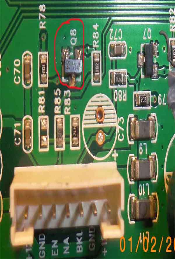

Блок питания +12v:
BCK3239a 36-TRF237-AX1 – имп. Трансформатор
Центральная плата 40-LDM21B-DIE4XG:
ULB801368B\V8-L20A08 09F01 - наклейка на микросхеме U6
24C16BI
Video TVP5147
A7546C
TCL08102843E 0400 – тюнер
Инвертoр SH-04:
OZ9925GN
50N03-10
45P03-10
T40N03G
MK BK-12-70B BY – трансформаторы (6шт.)
Матрица - A201SN02 V.5
Нет подсветки, нет сигнала Enable на инвертор, 12В есть оба, вместо 5В есть 4,2В.
Прошу подсказать, что за элемент Q8.
На оллдаташит искал, не нашёл. Похоже на тиристор, на одной ноге у него +5В есть, на другой (где по идее выход) +0,1В, третья нога на земле. Маркировка на нём W1A 84. Если тиристор, непонятно, чем управляется.

Анд64рей писал:
самый обычный NPN транзистор.
fishmf
Сообщения: 233
fishmf
Сообщение #3 От 02/02/2012 16:14 цитата
Если точнее - то PMST3904, он же MMBT3904, или же попросту 2N3904 улыбка
