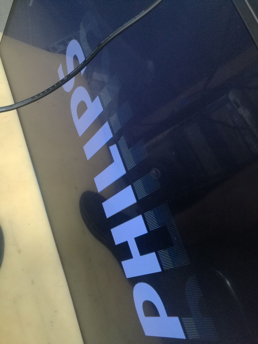

Собственно предистория: Нет включения из-за отвала процессоора на SSB, убрал компаунд под процом, снял его, отреболил, посадил обратно. Тв включается, работает но с полосами. Поведение такое, как-будто не хватает питания на матрас. При отсоединении поочередно шлейфов на матрицу изо разное, если снять левый шлейф изо с противиоположной стороны как бы расплывается в белом постепенно. Если снять правый шлейф, противоположная сторона в цветных полосах. Предыдущие мастера с другого сервиса испортили шлейфа со стороны SSB ведущие к T-CON, шлейфа обрезал, снял разьемы и припаял прямо к плате. Так же паялась EEPROM. Прошивку залил с официалов по юсб.

Вот замеры T-Con:
VDD=15.88
HVDD=7.95
VGH=29.76
VGL=-5.00
VCC18=1.8
VCore=1.016
Vin=12
VCC=3.3
Vcom_in_l=6.91
Vcom_in_r=6.91
Vcom1=6.75
Vcom_FB=6.74
GipRST=4.936
VST=4.960
VGL_I=-5.00
VGH_E=-5.00/28.80 (постоянно меняется с -5 на 28... Так должно быть?оО)
VGH_0=-5.00/28.80 (то же самое)
VGH_F=-5.00
VGH_R=28.77
| IMG_20190825_143640.jpg |

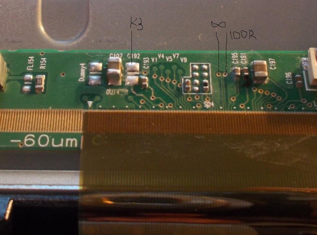

| Посмотрел матрас, никаких следов залития нет, все чисто гладко, дешифраторы греются при работе все одинаково. Всю керамику сдвинул на плашках да бы исключить утечку. Покачал проц да бы исключить недопай, толку 0. Прочитал eeprom ssb, прошивка совпадает с первой попавшейся в инете, видимо залит не родной дамп, нашел прошивку от 310432880861, дамп отличается, зашил, изменений нет. Прочитал eeprom T-Con, прошивка совпадает с той что в доступе на ауднете, шить не стал. |

| pion писал: | | А сами шлейфы на матрице и на планке пробовал прижимать? | Да конечно, и на стекле и на планках, никого изменения в изо нет. Есть все таки подозрение на матрас, если отключить одну из половин, на отключенной части экран есть едва заметные вертикальные полосы, скорее всего Матрица битая. |

Не похоже на матрас Скорее всего предыдущие рукожопы и жопорукие испортили тэкон , Посмотри на наличия отваленных чипов на тэконе или может лапы проца ( тэкона ) подорваны Короче внимательно осмотри тэкон на наличие непропая или чего то оторванного , оборванного пересмотри так же коннектора которые идут на тэкон Может сам где то не допоял коннектор ... ?
| Цитата: | | постоянно меняется с -5 на 28 |
Неа , не должно так скакать ... Про проц - Уверен что посадил его нормально ? |

Сам думал что криво посадил, текстолит достаточно капризый и тонкий, при нагреве ведёт сильно, поэтому повторно паял качал проц, простукивая углы, предварительно плату грел, чтобы не гнуло. Что касается разъемов на ссб, я их снял полностью и припаял сами шлейфа после чего каждый из них прозвонив. Что касается т-con, можно конечно просто купить и подкинуть, но как то же должно проведение по параметрам отличаться от нормального рабочего режима,
ДОБАВЛЕНО 29/08/2019 17:45
| Иван Зенин писал: | | SERVER555 писал: | | Цитата: | | постоянно меняется с -5 на 28 |
Неа , не должно так скакать |
Готов побиться об заклад? |
Иван, подскажете с чем связано такое поведение? |
Иван Зенин
Сообщения: 6784
| Это нормальное рабочее поведение для этой панели. |
sergeevrs
| Иван Зенин писал: | | Это нормальное рабочее поведение для этой панели. | Спасибо |

В этих моделях, ежели шлейф выдернуть на нажав защёлки, получим разрушение "центровочных усов" шлейфа.
О его дальнейшем позиционировании простой вставкой можно забыть.
постоянно меняется с -5 на 28 это нормальное поведение ткон, высокое затворное напряжение чёт/нечет так формируется тконом. |

| И так, нашелся клиентский аппарат с той же типовухой по отвалу проца. Первым делом полез подкидывать свою ssb. В итоге картина та же). Такие же или почти такие же полосы как и на родной матрице. Попробую сменить тип панели, отпишусь. Перекидывал родную ssb вместе со шлейфами припаянными. |
