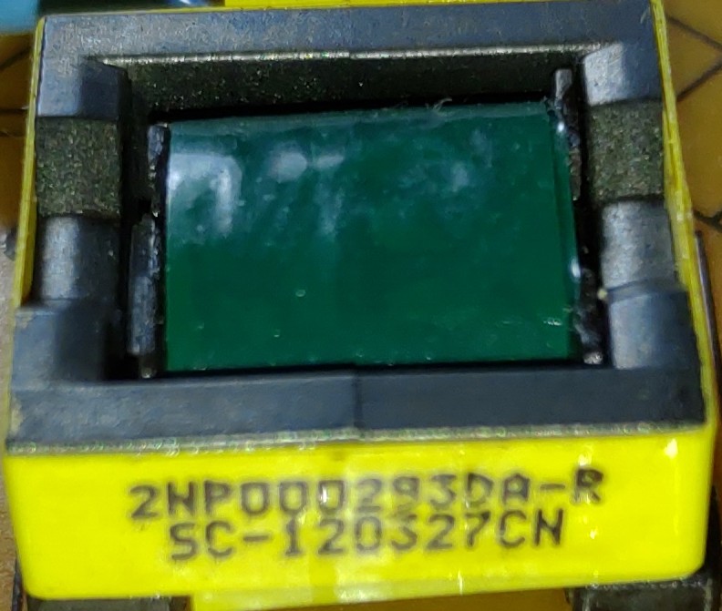

Подскажите кто знает может FSL106HR просаживать напряжение ?

Не тот ли там ТПИ, что в межвитковое уходит когда шляпу с шимки срывает?
kitinc97
Сообщения: 33
Сообщение #16 От 23/02/2020 11:22 цитата
Иван Зенин писал:
Как проверить

Иван Зенин
Сообщения: 6784
Иван Зенин
Сообщение #17 От 23/02/2020 11:26 цитата
Прибором.
kitinc97
Сообщения: 33
Сообщение #18 От 23/02/2020 11:42 цитата
Можно по подробнее

bumbox1974
Сообщения: 826
bumbox1974
Сообщение #19 От 23/02/2020 12:16 цитата
Межвитковое ищется промером сопротивления обмоток. И греться он будет изрядно.
tutu7
Сообщения: 737
Сообщение #20 От 23/02/2020 12:29 цитата
Как проверить.
В сети поищи,есть описание,с помощью генерОтора.
