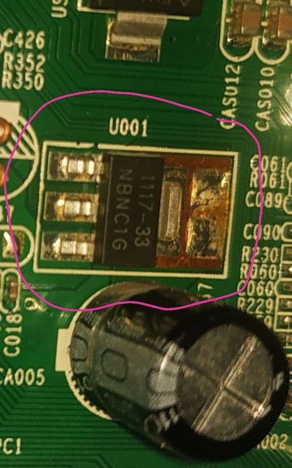

Шасси ARTEL 7000/32(s) JUG7.820.00083133
Подскажите пожалуйста. Нужна схема подключения тюнера на телевизоре Artel 7000/32. или ТВ с аналогичным тюнером. С антенны каналы не находит. По видеовходу телевизор работает. Какое должно быть питание на тюнере ?
Самое большое напряжение на одной из ножек тюнера 1,9 вольт. Меняется при настройках цифровых каналов.
Заранее спасибо

Evgeniy2975 писал:
Нужна схема подключения тюнера на телевизоре Artel 7000/32. или ТВ с аналогичным тюнером. С антенны каналы не находит.Какое должно быть питание на тюнере ? Самое большое напряжение на одной из ножек тюнера 1,9 вольт.
Заранее спасибо
На одной из - это на какой? считать не разучился?
В поисковике забил наименование тюнера (CH DMI21-C213RH), если никто не ошибается, то такой же тюнер содержится в телевизоре "BBK 32LEM-3081". А там и схема есть кажись...
Прикладываю фрагменты схемы... Может поможет... А может и нет...
А вот также ест рекомендация, на одном из форумов - "При подозрении на неисправность тюнера CH DMI21-C213RH, в первую очередь необходимо убедиться в наличии напряжения питания на соответствующем его выводе."

Спасибо большое. На второй ноге у меня 1,9. Должно быть 3,3 оказывается. Значит дело в питании. Выручили схемой. Буду искать. Хотя может сам тюнер просаживает? Или может электролит по питанию?

Evgeniy2975 писал:
Все может быть... И электролит... и Тюнер, и Микросхема понижающего преобразователя...
Я бы начал с преобразователя на 3.3В. Неплохо бы найти его на плате и убедиться, что у него нормальное входное напряжение, а затем, электролит, а потом замена преобразователя на 3.3В.
Но скорее всего, дело именно в преобразователе...

Evgeniy2975 писал:
Будем поискать. Результатом поделюсь. Спасибо Виктор. Здоровья Вам!
Если на входе преобразователя 5 V, а на выходе 1,9 то скорее всего он?
Вполне мог линейник (линейный понижающий преобразователь постоянного напряжения) крякнуть. Скорее всего да... Но надо разбираться...
СНАЧАЛА нужно найти это преобразователь на плате - изучить его маркировку и убедиться, что это именно преобразователь на 3.3В (на всякий случай) и что именно он питает тюнер.
А зная, что на тюнере 1.9В, ты без труда должен найти "его" преобразователь напряжения...

Вопрос закрыт. Дело было в микросхеме питания тюнера 1117-33. Поменял, заработало. Всем спасибо.
