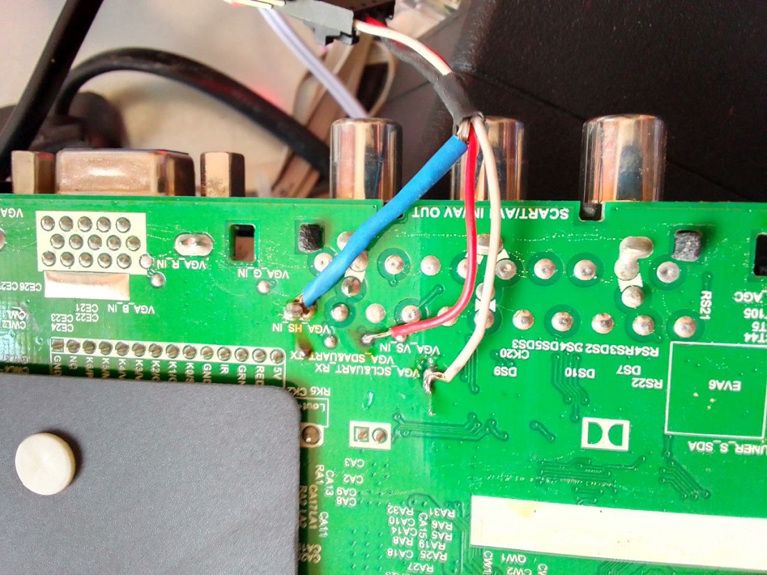

Добрый день.
Телевизор Samsung D42 висит на заставке SMART
Майн TP.SK508S.PB802
Панель: LC390TA2A D00
схема: https://disk.yandex.ru/d/UxtLd7xmh3gHug
Пробовал кнопками на ТВ делать сброс-пишет Invalid data, Скачал две прошивки с файлом allupgrade_V351_sos.bin На обе телевизор не реагирует, флешка отморгает пару секунд и всё. Пробовал 2 флешки.Пытался подключится по UART на 12 и 15 н SVGA (уровень 5V) тишина, Похожая тема тут https://monitor.espec.ws/section31/topic334384.html , Может подключаться по UART надо в другом месте?

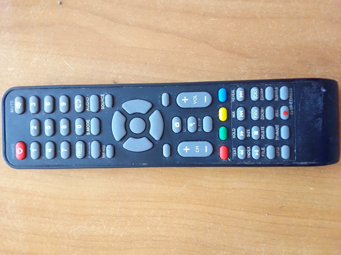

Сообщение #4 От 31/08/2024 11:09 цитата
Удалось залить с 3-ей флешки USB обновление от DEXP H32F8000Q но там ПДУ другой, Ищу родную USB прошивку,

Сообщение #5 От 31/08/2024 12:24 цитата
Попытался подключиться к UART с нижней стороны платы, и опять тишина,Фото прилагаю и фото ПДУ

Сообщение #6 От 31/08/2024 12:29 цитата
lochov, Эту пробовал? http://televid-sib.ru/index.php?topic=102158.0

Сообщение #7 От 31/08/2024 17:22 цитата
Borek писал:
А смысл её пробовать, она без панели и без модели ТВ, У меня уже обновился до DEXP .В консоль не войду, чтобы изменить пульт,У меня два пути 1)купить ПДУ от DEXP или 2) войти в консоль и изменить пульт или 3)найти родную USB обнову от Samsunga

Сообщение #11 От 18/09/2024 12:50 цитата
Обновился прошивкой https://monitor.net.ru/forum/pages/file ... 5877523752 и заменил на голосовой ПДУ, Тема закрыта.
