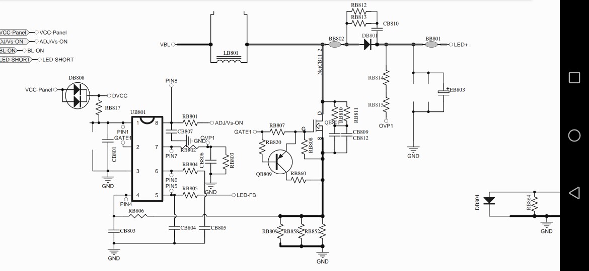

Дрожит подсветка,Изначально ТВ не Включался, Были пробиты Q805.Q806 и потерял емкость EB803.После замены деталей ТВ заработал-только дрожит подсветка и кипят мгновенно Q805,,,Q808.Напряжения соответствуют схеме ,Напряжения на разьеме LED+ 85V и LED- 12V. Схема https://storage.yandexcloud.net/tv-cloud/files/TP.VST59S.PC1_SM.rar

Подключал Светодиодный тестер-не дрожит, Отключал поочередно 1 из 2х каналов
Там 4 стринга по 12 светиков в каждом, Всего 2 канала по 24 светодиода(по 2 стринга)

UB801  OB3350CP драйвер подсветки,Убрал RB838 1R50 ток стал 200мА вместо 240мА, Подсветка не дрожит,Решено,Тема закрыта.

FreddikMerfi, gnom69, не только подсветку... Потому как это четыре канала, в двух вынесло транзисторы, что по напряжению на линейке ни слова...

gnom69, он же написал, что резюками на драйвере поигрался! Ток снизил!
SerPan62, согласен. Но всё равно ждать повтор. Это не ремонт, а мертвой подсветке припарки. Протянуть точнуюю гибель на пару недель и не более.

gnom69, ну так он ток убавил, транзюки и стали похолоднее. Тока мало, потребляет подсветка, а следовательно и драйвер транзюки в разнос не выводит.

Температура упала не греются
