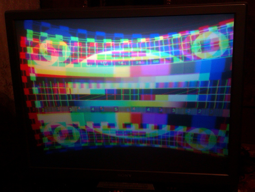

Sony KP-EF41ME2, шасси RG-2
состав: cxp85452, cxp86213, cxa2050s, stv9379, stk392-150
напряжения в норме: 135, 15, -15, 12, 7, со стабилизаторов 9, 5, -5
схема http://archive.espec.ws/section298/file21545.html или http://monitor.net.ru/forum/sony-kp-ef48-chassis-rg-2-download-4234.html
Была порвана расширительная пробка на синей трубе и из-за этого залита плата E. В таком состоянии он какое-то время работал. Ко мне попал уже не включающимся, сразу после включения уходил в защиту. Была отмыта плата, заменены пробитые IC501, q505, заменены STK и низкоомные резисторы. В результате телевизор работает, но нет сведения и нет экранного меню. PIP работает нормально и на нем даже отображается номер канала. На основном экране не отображаются вообще никакие надписи. Пробовал подкидывать чистую память ic1702 и ic1001, никакого эффекта это не дало. Проверил линии OSD от ic1003 41-46 ноги до ic301, все в норме. В сервисное меню зайти не получается, т.е. вроде бы заходит, но ничего не отображается.
Собственно пара вопросов:
Куда копать по поводу экранного меню?
Со сведением проблема в STK или может быть в чем-то другом? STK греются одинаково, менял уже 5 штук, разницы никакой, при нажатии на кнопку автосведения, синяя, зеленая и красная картинки двигаются независимо друг от друга, но в результате не сводятся.
  IMAG0326.jpg  190.45 КБ  Скачано: 329 раз(а)

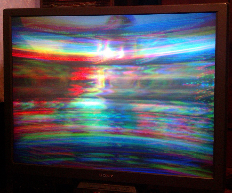

Если подкинуть чистую память ic1702, то при нажатии на кнопку автосведения изображение становится вот таким. При этом из ТДКС или делителя слышен звук похожий на шелест.
 Размер файла:  239.6 КБ
 Просмотрено:  344 раз(а)

Проблема решена. Оказывается пропустил дохлый стабилитрон D527 в цепи H.Sync, как раз возле залитого IC501
